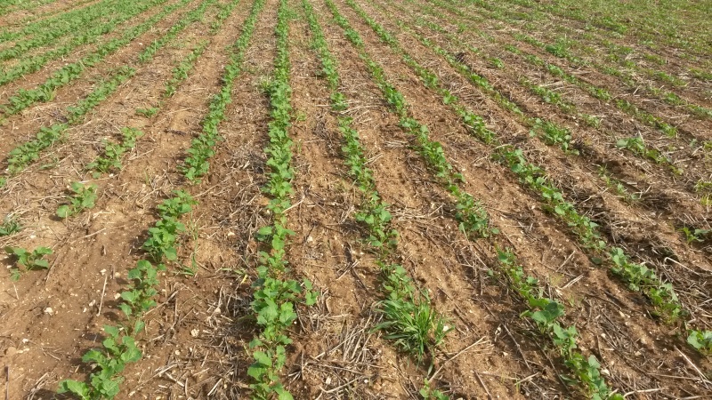

    Message par temeos Mer 27 Avr 2016 - 20:59
    chose promise chose due
    mieux qu'un discours
    quelques photos
    sur plusieurs champs ( attention, il y a eu de la vinasse)

    Bravo pour la série de photo, quel est ton semoir? tu sèmes sous couvert? quels sont tes types de terre?

    c est un meca v4 12 rangs avec incorporateur d engrais. les doubles disques aident a dégager la ligne de semis . pas de semis sous couvert.

    Message par escrito17 Sam 30 Avr 2016 - 8:54
    semis de colza, semoir à céréales ou semoir monograine? P1020311
    colza de féveroles à 60cm...j'ai un collègue qui en fait à 75cm...au début,ça fait peur mais au final on ne voit plus la différence...
    Messages : 16075
