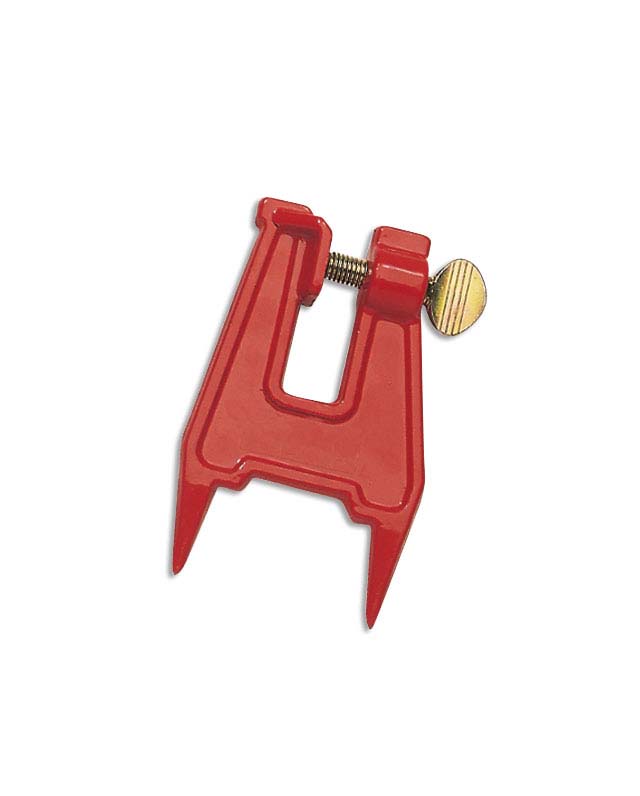

Une chaine neuve ça tiens un moment sans affutage, après c'est la galère!
Vous travaillez avec quoi pour l'affutage?

Une lime ! et une bonne paire de lunettes

affuteuse a disque oregon c'est le top!

Pareil une lime du bon diamètre et je la change souvent

je les affûte avec ceci et j'ai juste besoin de me concentrer sur l'angle d’affûtage
http://www.oregonproducts.fr/web/CatalogFORESTRY/img/File_holder.jpg

Ca c'est un coup de main à prendre, il faut que je m'entraîne encore ou que je la change.

je l ai acheté cette année et c est vraiment le top
faut dire que je suis pas trop bon a la lime

pour moi, rien ne vaut la lime , je trouve que c'est ce qui affute le mieux

Lime et support de lime de ce genre:

ne pas oublier les limiteurs de profondeurs
je les descends très souvent
a la disqueuse
sinon sur you tube il y a d'excellents consils dont un que je n'ai pas retrouvé
ceux ci sont pas mal http://www.allo-olivier.com/Photos-Forum/Tutos/affutage.pdf

pour moi c'est lime ronde pour les crochets et lime plate pour les talons

pour dremel il y a un kit pour affuté les chaines pour dépanné
j'ai vu quelque part ,j'ai oublié ou bien sur ,
que pour coupé du bois dans le sens de la longueur (genre gruminette)il existait des chaines différentes avez vous connaissance de ca

bis 18 a écrit:je les affûte avec ceci et j'ai juste besoin de me concentrer sur l'angle d’affûtage
Merci de se conseil je vais l'acheter.
Quand je suis dans les bois j'ai toujours des chaînes de rechange mais je veux changer de méthode et prendre le temps d'affuter sur place.
Après va falloir que je sois pas patient parce que moi et la minutie.

j'ai mis du temps pour apprendre ,des années memelapin désenchanté a écrit:bis 18 a écrit:je les affûte avec ceci et j'ai juste besoin de me concentrer sur l'angle d’affûtage
mais en 5 mn en manuel ,c'est plié et je n'achète pas beaucoup de lime
j'affute souvent et maxi 2 a 3 coups de lime a chaque séance
les limes ,sèche ,non huilées et jamais les essuyer avec du tissu ou papier
les tapoter de préférence sur du durt
et logiquement descendre en diamètre en fin de vie d'une chaine
aller zou ,au boulot

j'ai ca aussi ,mais je ne m'en sert jamaislapin désenchanté a écrit:bis 18 a écrit:je les affûte avec ceci et j'ai juste besoin de me concentrer sur l'angle d’affûtage
jute pour me remettre les yeux en face des trous

toutes mes chaines sont affuter a la lime

Merci pour le lienhermine 22 a écrit:ne pas oublier les limiteurs de profondeurs
a la disqueuse
je travaille avec un outil comme Ced51 mais usé et le diametre des limes n'est pas bon (à cause du conseil des vendeurs de limes)
je vais essayer d'ameliorer mon affutage

c'est un coup de pate a prendre
idéale faire tourner la lime sur elle meme et en une longueur de lime normalement ca coupe nikel si on a pas pris de piere ou feraille
sinon meuleuse d'angle sur batterie pour les limiteurs
conseil, faire ca sur un étaux sinon y'a tjrs un coté de la chaine qu'on lime plus profond que l'autre quand on lime a main levée et ca fini par tirer d'un coter en coupant et ca bouffe le guide
d'ailleur ne pas oublier d'ébavurer le guide aussi ....

- à la dremel au début => bof bof. les "lime" s'usent à vitesse grand V, pas facile de respecter un angle avec ça et ça coûte une blinde
- à la lime + porte lime pour être à la bonne hauteur = bien s'entrainer sur une première chaîne pour "comprendre" quel est le "bon" angle (longitudinal et vertical) => ne pas forcément respecter les données du fabricant de la chaîne (dans mon cas, l'angle supérieur de 10° => en me mettant à plat, ça coupe mieux)
Ne pas hésiter à conserver une chaîne neuve pour comparer la forme des gouges entre la neuve et celle que vous affutez, ça aide énormément au début.
Utiliser une lime neuve du bon diamètre (surtout pas au pif) et le porte-lime qui va avec (eh oui, le porte-lime aussi est spécifique à chaque diamètre)
Pied à coulisse pour respecter la même longueur de gouge quand la chaîne à "morflée"
- j'ai acheté récemment une affuteuse manuelle pour rattraper une chaîne "morflée" sans la galère du pied à coulisse, mais cet appareil est une galère à lui tout seul. (modèle oregon 23736A)
Temps de mise en place, système de fixation sur le guide complètement nul = utiliser une seule fois.
J'ai amélioré le truc en collant une bande de caoutchouc sur la machoire en l'appareil et le guide, j'ai aussi arrondi le bout de la vis de maintien qui serre le guide. Ca à l'air d'être mieux, mais je n'ai pas encore essayé.
Il me reste encore un "atout" : faire un système pour fixer le dispositif sur un vieux guide => au moins, ça ne bougera plus, mais il faudra retirer la chaîne de la tronçonneuse pour l'affuter.
Le top du top (cher et plus fabriqué) = Affûteuse FG 2 Stihl (comme une affuteuse électrique mais en manuelle = pas de problème pour réaffuter à la lime derrière)
Bilan =
- sur chantier, lime + porte-lime = 2 minutes à tout casser pour affuter (et chaîne de rechange si chaîne morflée = caillou, terre, fil de fer et autres objets non identifiés "pris" dans le bois)
- à la maison et au calme = affuteuse manuelle si vous êtes patient pour rattraper les angles et les longueurs de gouge (si pas de chaîne "morflée", à faire une fois par an pour moi)
Pour de la coupe normale, on retrouve du 25°, 30° et 35° (fonction de la chaine, de la machine et de la dureté du bois)
Pour de la coupe en long, il faut affuter à 10° ou 15° (ou acheter une chaîne déjà affuter à 10°/15°)

Avec la lime dans les bois c'est obligatoire de défaire la chaîne?
Je demande ça parce que je me suis entraîné et je trouve que c'est plus pratique avec le guide qui stabilise la chaîne.
rivarol- + membre techno +
- Messages : 4504
Outre-tombe
Re: Chaines tronçonneuses
justement, avec la lime il faut que la chaine soit sur le guide, et aussi qu'elle soit bien tendue
il faut aussi que la tronçonneuse soit bien tenue, et l'idéal, c'est l'étau
john38- + membre techno +
- département : isère
Messages : 3148
de l'autre côté du guiers...
idem pour moi et ça va très bien et sinon quand je suis pas à la ferme j'utilise ça pour maintenir le guide
Yakagri- + membre techno +
