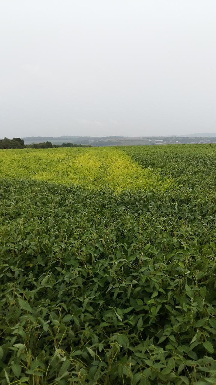

    cela fera ca...
    SEMI AU 15/05
    photo au 08/08
    la partie jaune sans inoculum et malgre de l azote
    Soja 2018 Resize37
    default Re: Soja 2018

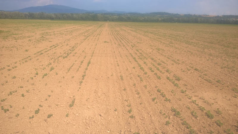

    Message par BE68 Dim 13 Mai 2018 - 19:40
    Difficultés de levée semis combiné car pas de pluie
    Soja 2018 Wp_20140
    Semis au maestro ( photo qui a 10 jours )
    Soja 2018 Wp_20141

    ok
    donc il faut inoculer...
    département : isère
    Messages : 3146
    Message par BE68 Dim 13 Mai 2018 - 19:43
    Sans bactéries, pas d'azote.
    Ça se fait bien au malaxeur à béton.
    Messages : 9577

    BE68 a écrit:Difficultés de levée semis combiné car pas de pluie
    Soja 2018 Wp_20140
    Soja 2018 Wp_20141
    J'étais ds ton coin ce week end , c'est aussi sec que chez moi...
