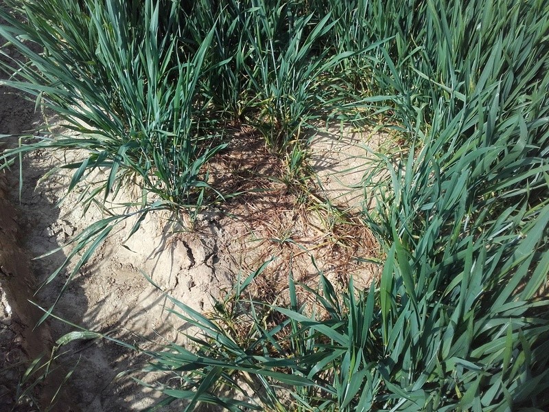

c'est ce que j'ai fait aujourd'hui axial / archipel résultat ????
gratteplanete10 a écrit:Sur de grosses tâches de Ray grass axial 1.2/octogon 150 gr ça peut le faire ou je rêve (archipel aurait été plus adapté mais luzerne à suivre. .....)merci

antoine 52 a écrit:moulinos a écrit:tu as raison d essayerraphael collet a écrit:J’ai le même problème chez moi sur du ray grass mais résistant. Je vais aller faire mon axial pratic. Mais je pense que la clé est dans le travail du sol. Je vais pas labourer pendant 3 ans pour laisser les graines pourrir en terre et faire un labour profond après. Quelqu’un a déjà essayer cela pour les vulpins ou autres ?
4 année de culture de printemps (labour)rien ni fait
un voisin( en nl)idem
N-3 dechaumage pour faire lever un max de vulpin
Glypho avant maïs puis isard
Maïs-->pas de vulpin
N-2 meme parcelle
Labour d hiver puis glypho puis maïs-->pas de vulpin
N-1 labour glypho soja au 15mai prowl mercantor-->pas de vulpin
Cette annee ble en sd et retour des vulpins c est a devenir fou
Conclusion faut arreter le ble... ?!

j'ai une parcelle de blé où moitié a été fait en conventionnel et l'autre partie avec la herse à pailles
je remarque que ce qui a été fait à la herse à pailles il n'y a pas de vulpins et que dans l'autre partie on en voit un par ci par là
