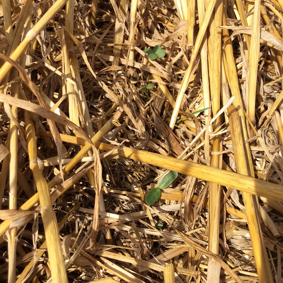

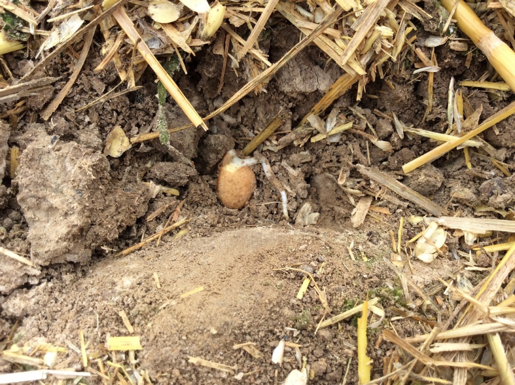

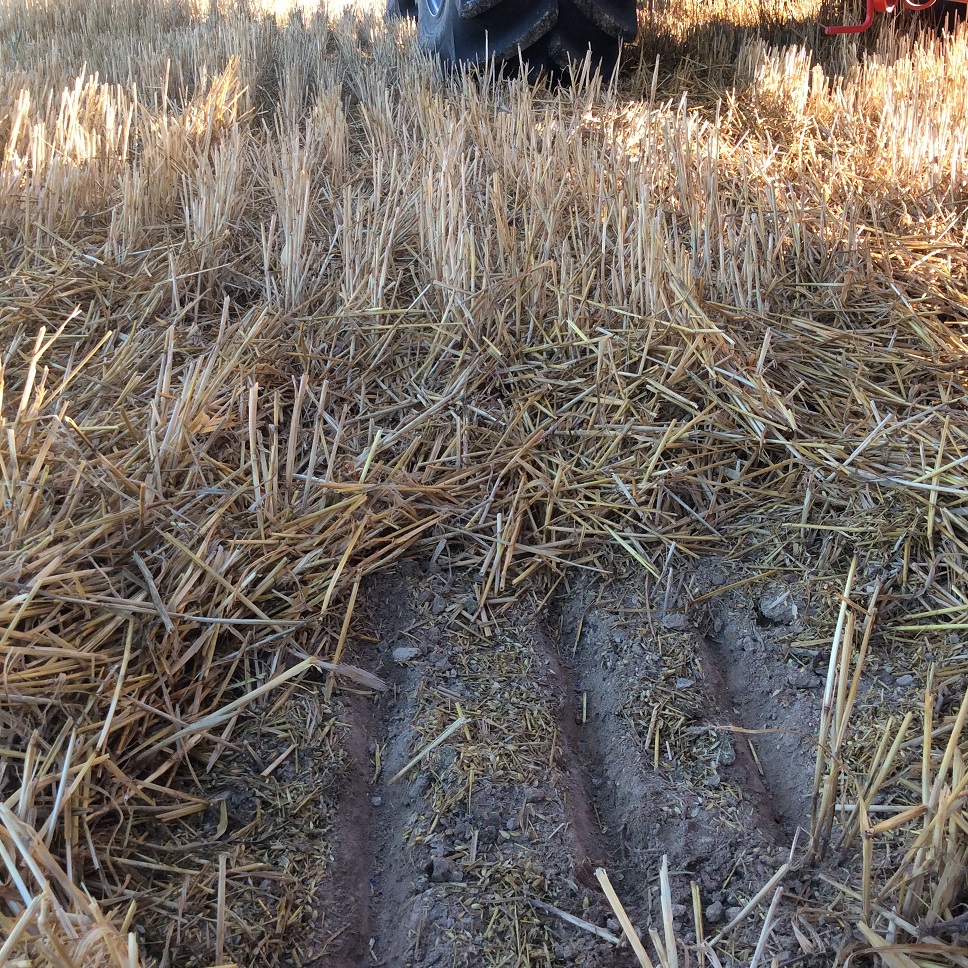

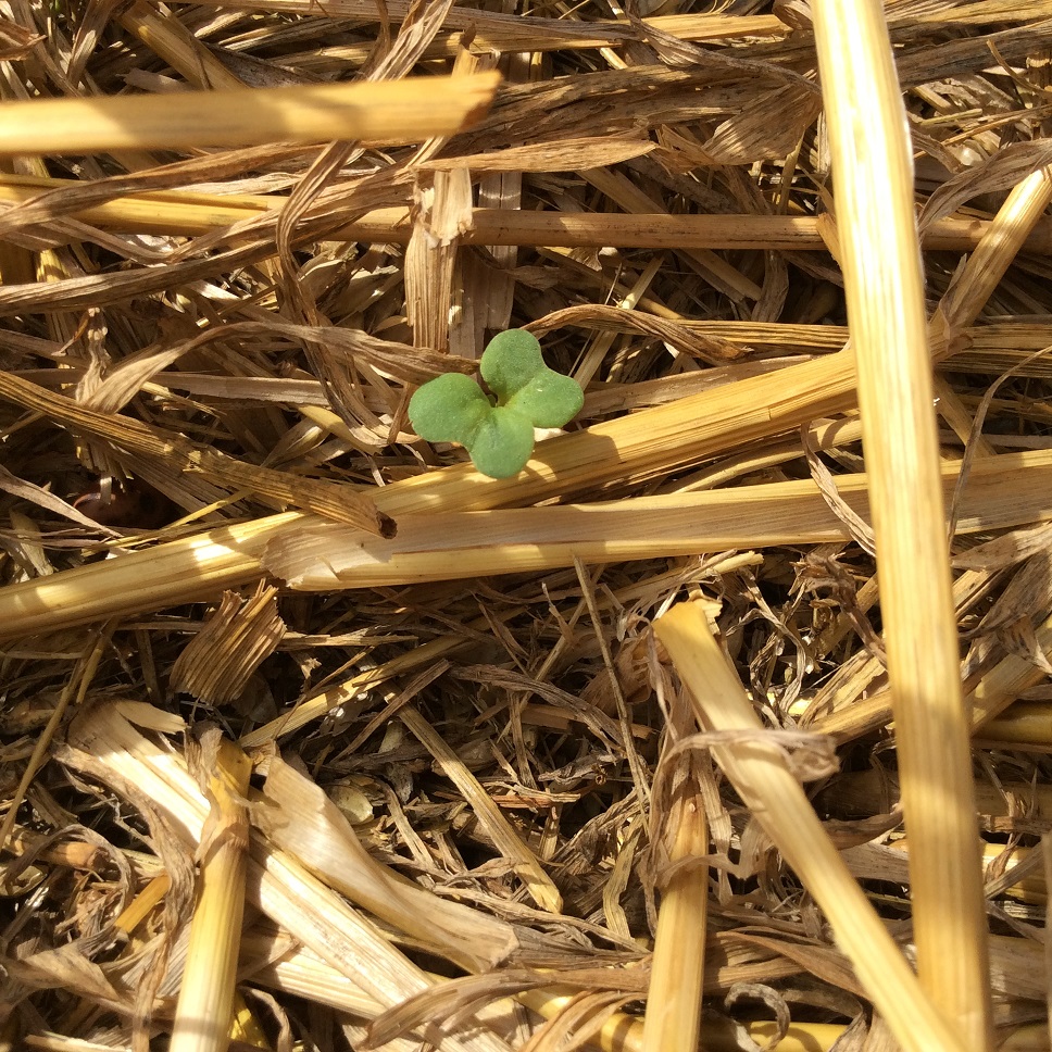

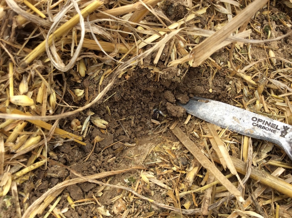

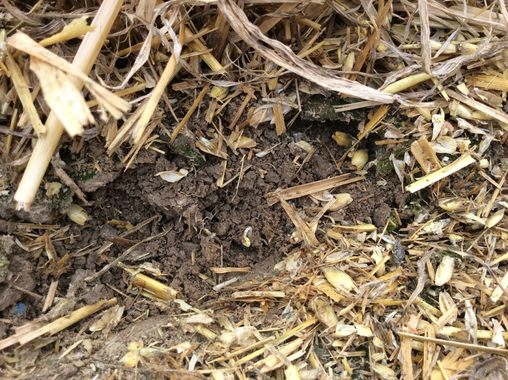

    super intéressant!  langue
    j'avais fais  la semaine dernière un essai avec mon semoir de semis colza associé afin de tous calé pour etre pres le jour j. (les photos son sur le sujet weaving).
    résultat après 8j. (13mm le 6eme jour) :
    colza associé 2020 - Page 2 Img_0336
    colza associé 2020 - Page 2 Img_0337
    colza associé 2020 - Page 2 Img_0338
    colza associé 2020 - Page 2 Img_0339
    colza associé 2020 - Page 2 Img_0340
    colza associé 2020 - Page 2 Img_0341
    alors votre avis?
    en tous cas le mien est clair :
    cela fait 14 que je suis installé et que je fais donc du colza, c'est la première fois que j'arrive a avoir du colza a deux cotylédons en moins de 8 jours.
    des qu'ils annonce 10mm je claque 32 ha de la méme manière
