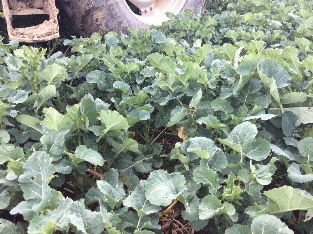

    Message par les mains noires Mer 02 Mar 2022, 19:37
    2eme tour sur les colzas asso derrière feveroles
    140u d azote et c'est tout.
    c'est vraiment beau a regarder.
    asso avec:
    lentille
    pois fourrager
    gesce
    fenugrec
    sarrasin
    tournesol
    repousse de feveroles

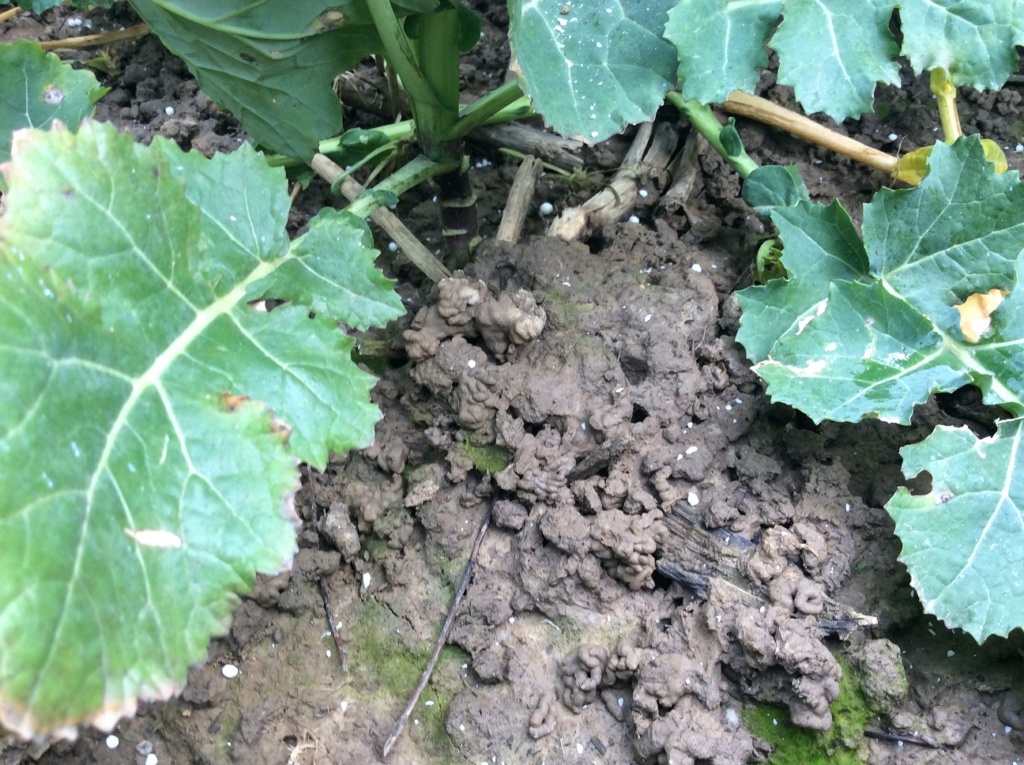

    colza associé 2020 - Page 11 Img_2828
    colza associé 2020 - Page 11 Img_2826
    colza associé 2020 - Page 11 Img_2827
    ça turricule a mort!

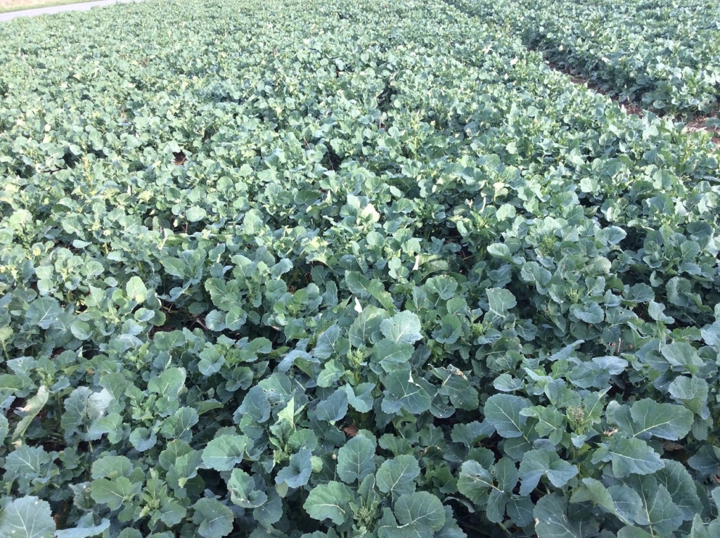

    derriere blé c'est moins beau car beaucoup de paille a gerer.
    je vais changer un peu l année prochaine de méthode pour les semis.
    Malgré tout c'est clair mais bien implanté.
    Il manque aussi le coup de booster de la fiente de poule.
    180u d azote.
    colza associé 2020 - Page 11 Img_2832
    colza associé 2020 - Page 11 Img_2833
    il n a plus qu a croiser les doigts pour que ca aille au bout vu les courts!  :réfléchi

    colza associé 2020 - Page 11 Empty Re: colza associé 2020
    Message par grabouille Mer 02 Mar 2022, 19:40
    tu les as dégagé les associés ?  :réfléchi
    perso j ai fait un ielo ce matin pour les dégager
    Messages : 10272
    Age : 105
    Message par les mains noires Mer 02 Mar 2022, 19:52
    ielo fait en décembre. c'est assez propre. mériterais un lontrel pour vraiment faire nikel mais c'est trop tard.
    ton kerb dans le ielo il va marcher a cette date ?
    Messages : 3230
    Message par nico106306 Mer 02 Mar 2022, 20:01
    Je ne le trouve pas clair ton colza de blé, il est largement bien sur tes photos
    C'est bien parti
    Messages : 6753
    iris aime ce message
    Message par M 201 Mer 02 Mar 2022, 20:04
    ton couvert n'a t'il pas favorisé une élongation d'automne  :réfléchi
    peut être des plus gros pivots bien ramifiés sur blé  :réfléchi
    Messages : 10164
    Message par les mains noires Mer 02 Mar 2022, 20:07
    c'est la fiente de poule qui l a boosté surtout!
    Messages : 3230
    Message par jojogo Sam 05 Mar 2022, 22:05
    colza associé 2020 - Page 11 Img_2830
    Avant de passer en SD, est-ce que tu utilisais beaucoup de fertilisation organique ?
    Nous sommes en SD depuis 2017, dans les colzas je n'ai pas vu de trace d'activité biologique.
    Messages : 3218
    Localisation Centre
    Message par les mains noires Lun 07 Mar 2022, 06:39
    la parcelle était en labour tout les ans jusque en 1990 puis tcs light jusque 2018 avec un labour de temps en temps. et en sdsc depuis . c'est du limon sain; et surtout historique élevage bovin avec du fumier. Mo 3.5 rapport mo sur argile a 18-20 Mais c'est une parcelle de 16ha avec des échanges avec les voisins céréaliers et dans ces parcelles là c'est un peu moins bien. je n ai pas de recette miracle,
    Messages : 3230

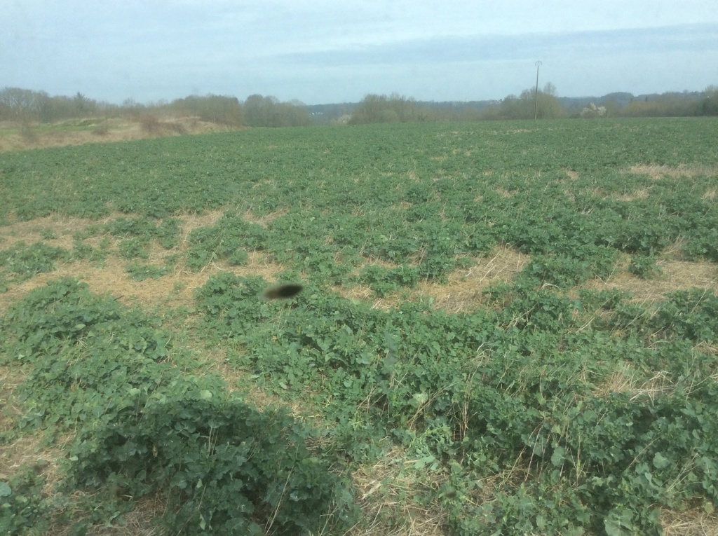

    Message par Pilou71 Lun 07 Mar 2022, 11:57
    colza associé 2020 - Page 11 20220311
    ça marche pas à tous les coups...mais que feriez vous vu la situation ?
    Option A : maïs TCS (intégrer surcoûts : gnr, séchage, sécheresse?)
    Option B: herbis , ferti, récolte
    Message par Invité Lun 07 Mar 2022, 12:01
    un colza  comme  ca   , ca se garde !
    Message par Pilou71 Lun 07 Mar 2022, 12:10
    Photo prise là où il est le plus beau, 50% de  la parcelle où il n'y a rien ; beaucoup de phacélie (le lontrel sera t-il efficace?)
    Pas beaucoup de pds au M2,  il commence déjà à monter et pas de pluie annoncée sur les 15 prochains jours.....
    Message par RP61 Lun 07 Mar 2022, 13:24
    je garderai le colza vu l'incertitude des surcouts maïs pour cette campagne
    Messages : 3419
    Localisation 61
    Message par les mains noires Lun 07 Mar 2022, 19:08
    pour quelle raison cela n a pas marché?
    là ou il n y a rien c'est sur ça fera pas de colza mais sur la photo c'est pas la fin du monde.
    Messages : 3230
    herve76 aime ce message
    Message par Pilou71 Mar 08 Mar 2022, 08:27
    les mains noires a écrit:pourqoui pas garder la phacelie?
    Elle va prendre le dessus sur le colza, pomper l'urée et ça va être coton à la récolte...
