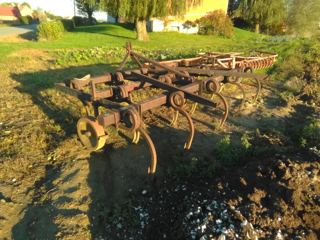

    Message par abel des flandres Mer 26 Sep 2018 - 21:53
    salut a tous , il y a quelque mois ,j'ai recuperer ce dechaumeur contre quelques images pieuses  langue, dans le but d'etre complementaire avec mon dechaumeur actuelle, un Vogel type "smaragd" qui fait du super boulot en surface, mais en dessous sa peut vite etre pas bon 63 , bon le but c'est de le remetre a neuf , bon pour commencé les pointes , ici il a des pointes courbé, faut t'il remonté la méme chose ou des droites feront le job, pour l'ar de l'outil je ne sais pas , peut etre une herse peigne , ou un rouleau( :réfléchi) ,ou rien est laissé en mode buttes a patate pour l'hiver
    une tit tof pour voir la bete
    renovation d'un dechaumeur queue de cochon  - Page 4 Img_2027
    et une tit tof des pointes actuelles
    renovation d'un dechaumeur queue de cochon  - Page 4 Img_2025
    j'attend vos expériences en la matiere renovation d'un dechaumeur queue de cochon  - Page 4 109800

    sinon tu changes les flexibles, s'ils sont vieux et "à risque"
    je change aussi les flexibles brulés par le soleil

    Message par fergie62 Jeu 27 Juil 2023 - 14:00
    Une queue de cochon de 30 ça resiste a un soc +aileron de 250
    Où il faut partir sur une 35
    Messages : 35891
    renovation d'un dechaumeur queue de cochon  - Page 4 Empty Re: renovation d'un dechaumeur queue de cochon
    Message par pathfinder Jeu 27 Juil 2023 - 14:44
    ça va faire un peu court je pense,au moins du 35 ! :réfléchi
    Messages : 12283
    Message par fergie62 Jeu 27 Juil 2023 - 16:17
    pathfinder a écrit:ça va faire un peu court je pense,au moins du 35 ! :réfléchi
    : victoire on est d accord
    Messages : 35891
    Message par forbo17 Jeu 27 Juil 2023 - 18:16
    fergie62 a écrit:Une queue de cochon de 30 ça resiste a un soc +aileron de 250
    Dans de la farine, ça tiendra.
    Dans du béton, les socs étroits arrivent à casser les carrés de 35.
    À toi de voir...

    Message par alceste Jeu 12 Oct 2023 - 21:27
    le petit frere
    renovation d'un dechaumeur queue de cochon  - Page 4 20231010
    renovation d'un dechaumeur queue de cochon  - Page 4 20231011
    renovation d'un dechaumeur queue de cochon  - Page 4 20231012
    Messages : 7791
    erwin aime ce message
    Message par porsche 133 Jeu 12 Oct 2023 - 21:34
    dent genre allrounder ,     on pouvait le mettre en frontal , j'ai un attelage à enquiller à l'arrière ,des roues pivotantes devant , possibilité de travailler en 6m au lieu de 8m   , du sur mesure chez agriconcept
    Messages : 10206
    Message par MICHMUCH Jeu 12 Oct 2023 - 21:37
    dent hercule
