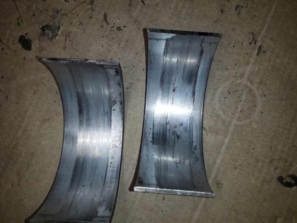

    Message par Titi Ven 31 Jan 2020 - 20:19
    J'ai été voir ce Massey cet aprèm.
    Déjà un coussinet de bielle qui a grippé sur le villo, les coussinets n'ont pas de pion de positionnement, il a tourné dans la bielle:
    Moteur Perkins série 1000 sur Massey 5400 20200128
    Lorsque je passe le doigt dans le coussinet même sensation que sur du papier de verre!
    Moteur Perkins série 1000 sur Massey 5400 20200127
    J'ai fait des repères, j'ai rien vue sur les pignons d'entrainement de l’équilibreur.
    la pompe à huile est monté sur l'équilibreur, c'est le petit pignon, le grand est fou et engrène sur le vilo :
    Moteur Perkins série 1000 sur Massey 5400 20200129
    Photo après démontage de la crepine juste avant de démonter l'équilibreur!
    Moteur Perkins série 1000 sur Massey 5400 20200130
    Lorsque je pousse les pistons bielles vers le haut ça redescend doucement, la cylindrée n'a pas l'aire d'avoir de soucis, m'enfin 2 sur 4 il reste 2 pieds de bielle à démonter. C'était 19h30 et 1/2 heure de route pour revenir à la maison.
    La pompe à huile tourne bien à la main, pas de point dur, elle fait le bruit caractéristique comme elle aspire de l'air, elle rempine.
    C'est un nitreg le villo là dessus ?  J'ai envie de tomber le moteur du tracteur, faire un échange de villo et hop remontage. Bon plan ou pas ?
    Une fois le berceau avant enlevé, le moteur sort de la transmission comme un tracteur 100/100 mécanique?
