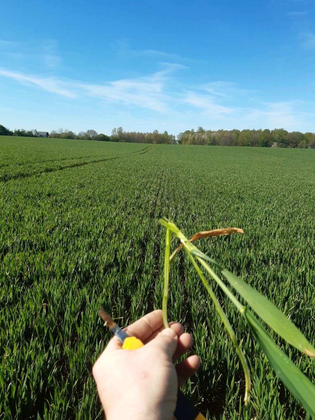

    Photo de mon essai de N39 par la rosée vendredi dernier (5h) : quasi pas de brulure et certainement le blé qui a le plus reverdi dans tout ce que j'ai fait cette journée là (80 ha - fini à 17h)
    Malheureusement y'a que 13 ha comme ca, car après cette cuve j'ai fait du fongi colza, et le temps que je redemarre à la N39 il était 9h30 et c'était nettement moins bien (mais tjr mieux que ce que j'ai fait l'aprem)
    Bref, merci Meteociel qui annoncait 10mm le lendemain soir............ : grr

    bah moi je rigole encore plus
    car mon 1 a ete fait tot et mon 2 dans la foulée donc tout a pris l eau et a travaillé
    je marchais dans le blé d un voisin
    ses granulés sont encore au sol visibles par les yeux de ma cousine néophyte !
    Oui mais toi,tu es le meilleur,tu as des sables à 100qtx..

    Moi j'ai soldé hier , galibier semer début décembre et la dernière feuille est là !!  pluie normalement pour dimanche et j'espère en avoir une belle couche , pour la fin de semaine vent d'autan a 100km/h de prévu !
