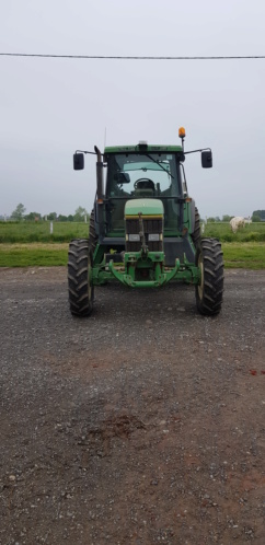

Sur mon 6610 jd de 98 , un des premiers sortis en boite uniquement 30km je suis en roue etroite 11.2r48 a l arriere et 11.2r32 a l avant .
J'ai mis la main sur des 9.5r36 pour remplacer les 32 à l avant ( qui rabaisse bcp le tracteur)je n'arrive pas a savoir si le rapport de boite est bon avec ce diametre
Mon garage "seche" un peu et le revendeur du coin aussi .
Apparemment c'est pas simple chez John Deere avec bcp de boites aux contraintes différentes.
Je sais que cette cette association 48 a l arriere et 36 a lavant passe sur la série 20( 6520 etc ) et les gros 30 ( 6830)
Avez vous un retour d' expérience sur ce sujet ?
Merci d'avance

Me voilà de retour ... et ..merci pour les conseils Mr John 6830 ( excellent tracteur , j'ai aussi)
Sur mon 6610 en origine a l'avant en 480.65r28 et 600/65/r38
La plaque du pont avant 22ans après
la mise en service est malheureusement absente. .
,par contre il y a bien une plaque d'identification sur la plaque du capot moteur a gauche ....
