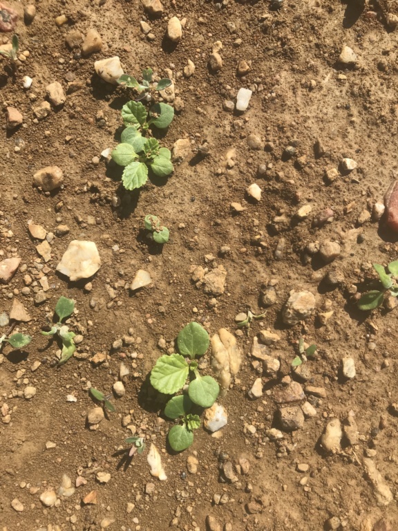

    Les 1ere levées

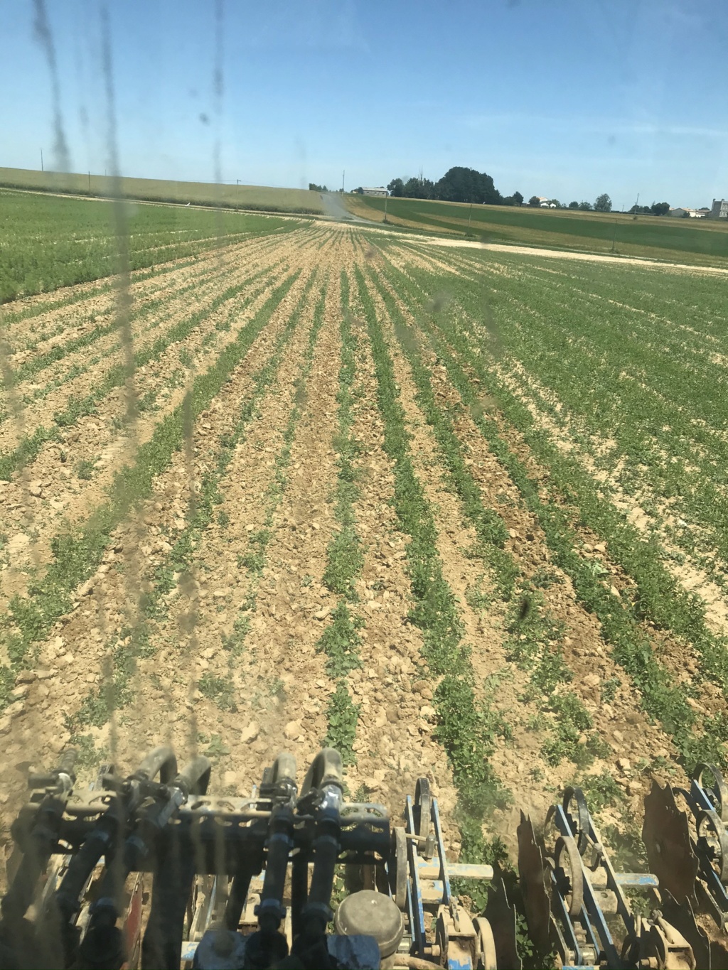

    Le binage à 55cm comme le semis

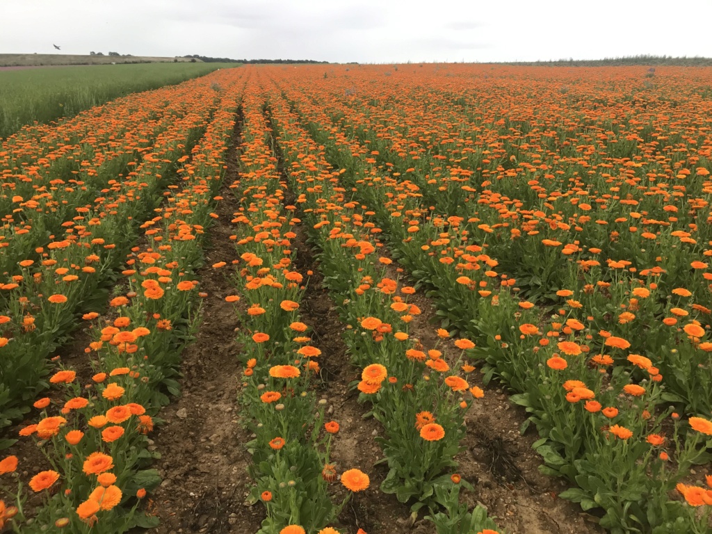

    Et en ce moment pleine floraison.

    c'est une faucheuse à bobineau qui sert aux colza semence ça ?,

    Yes une sauterelle à la canadienne. Ils font de tout avec vu que les défoliants c’est fini toutes nos semences sont fauchées
    La becanne est en attente et reste dans mon secteur on va dire. On est tres nombreux à en avoir besoin
