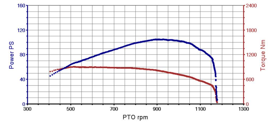

    Message par Thierry21 Ven 04 Sep 2020, 10:56
    sevi a écrit:FPT se démarque
    La catégorie des quatre-cylindres jusqu'à 4 L réunit quatre protagonistes. Le bloc FPT de 3,4 L écrase la concurrence avec une plage de couple constant, représentée par un trait continu sur le graphique, s’allongeant sur 550 tr/min, entre 1 300 et 1 850 tr/min. Il atteint son couple maximal de 44,2 daN.m à 1 600 tr/min. Lors de nos essais, il équipait un tracteur Case IH Luxxum 120.
    voir photo ci dessous, c'est un concurrent qui est sorti il y a 4 ans, 4 cylindre 4.4l, 100ch
    la courbe de couple s'allonge sur 570tr/min, et le couple max au manchon est de 900nm, cad 450 au moteur
    donc.... l chose chose qu'on peut dire: pas mal pour un 3,4l. mais rien exceptionel pour ecraser la concurrence.

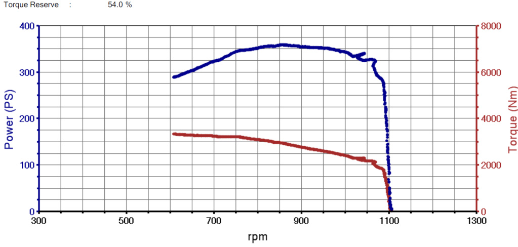

    Message par Thierry21 Lun 07 Sep 2020, 08:28
    enfin la c'est carrement l'oppose d'une courbe de couple constante
    Quel moteur fournit la plus longue plage de couple constant ? Mt11
    ici c'est la plus belle courbe de puissance/coupl que j'ai jamais vu
    un tracteur qui a une boite mecanique ou powershift a besoin d'une remontee de couple, et le challenger a genre 50-54%: si on travaille au regime nominal (en traction ou a la pdf), le moteur est quasiment incallable: on voit ici que le moteur gagne en couple (force) jusque au ralenti.
    ca veut dire que le conducteur aura pas besoin de changer regulierement de vitesse: parfait pour un tracteur avec des "vitesses"
    et plus la pente de la courbe de couple est raide plus le tracteur est agreable a conduire....
    a l'inverse une courbe plate, c'est parfait pour cvt, puisque il suffit au moteur de se caller au regime ideal, la courbe etant plate permet au moteur de garder la meme force et apres a la transmission de varier le ratio pour changer/ conserver la vitesse, le moteur est optimisee
    Mais ce 3.4l avec une courbe plate: il vaudrait mieux voir la forme de la courbe, la reserve de couple,etc...  puisque apparement ca reste une transmission a vitesse mecanique/sous charge, et je prefererais une courbe de puissance plate sur 400-500tr plutot qu'une courbe de couple plate...

    Message par Thierry21 Mar 08 Sep 2020, 12:43
    le couple est la force du moteur
    la reserve de couple est la plage d'utilisation du moteur
    le regime nominal est le regime moteur a partir duquel le moteur regule
    la puissance est la resultante du couple et du regime moteur, donc en quelque sorte la capacite du moteur a effectue un travail
    toute puissance (electrique ou hydraulique) est toujours la resultante d'une force et d'un debit
    puissance hydraulique : pression x debit
    puissance electrique : ampere x tension
    la forme de la courbe d'une courbe de couple ou de puissance est toujours le plus important. la forme va donner le profil d'utilisation du moteur et donc du tracteur
    Quel moteur fournit la plus longue plage de couple constant ? Mt12
    le banc de puissance est capable de mesurer la force du cardan, est par la formule mathematique, et du regime moteur, va dessiner la courbe de puissance
    un passage qu banc de puissance se fait toujours de cette maniere: tracteur a plein regime, et le banc commence a "serrer", a contraindre le moteur a reguler. c'est pour cela qu'il faut lire la courbe de gauche a droite
    sur la courbe au dessus: le moteur commence a reguler a 2150tr/min: on voit que la courbe de couple grimpe rapidement entre 2200tr/min et 2150
    puis entre 2150 jusque 1200tr/min: le couple ne cesse d'augmenter, donc que le moteur gagne en force s'il doit ralentir face a l'effort
    quand a l'angle de la courbe de couple il est assez grand sur une grande plage de regime, puis s'applatit: c'est ce qui dessine la forme de la courbe de puissance
    La courbe bleu est plate ou un peu bombee sur un peu plus de 600tr/min: ca indique que le moteur est capable d'effectuer le meme travail quelle que soit le regime sur cette plage: ce qui est interressant si le tracteur si le tracteur a une transmission a vitesse (mecanique ou powershift, le but etant de changer le moins de vitesse), ou pour un travail a la prise de force (si le tracteur est utilise avec la pdf a 1000tr/min: le regime moteur peut chuter de 500tr/min avant que le tracteur commence a serieusement perdre en capacite a faire le travail
    autre chose interessant sur cette courbe, avec ce banc de puissance, le test est fait de facon automatique, le banc mesure point par point toute les 0.5s. et ici bien que l'effort est grandissant: la courbe continue d'etre dessiner, cad que le moteur ne lache rien, c'est interressant de remarquer cela quand 2 tracteurs sont compares sur le meme graphique
