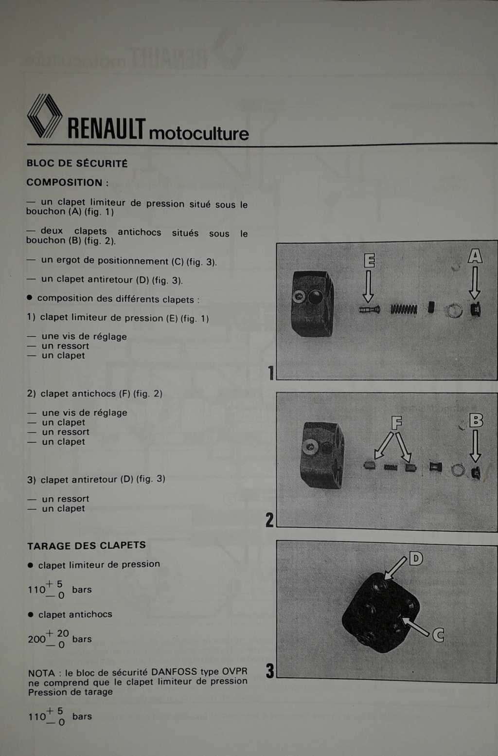

Re: renault 851
attention aux fuites interne de vérin de direction sur les renault
basto- + membre techno +
- département : 81
Messages : 22399
Age : 48dans le désert
Re: renault 851
De mémoire la pression du circuit de direction sur la gamme 51 est de 110 bars. Il faut mettre un mano entre la pompe et l'orbitrol pour la vérifier. Ensuite il y a les clapets antichocs, là il faut mettre le mano entre le vérin et l'orbitrol, ils sont réglé entre 180 et 200 bars si mes souvenir sont bon.
Comme le dit Basto la non communication des 2 chambres du vérin est la première chose à vérifier.

Lorsque tu démarres ton tracteur à froid, mets une ficelle avec un poids qui tient le volant en buté braqué à fond. Si au bout de 10 mn le vérin est chaud, c'est le signe d'une fuite interne. Le défaut d'étanchéité du joint entre les 2 chambres du vérin provoque une perte de charge, l'énergie hydraulique y est dissipé en chaleur et laminage.
Si ton vérin n'a pas de fuite interne, c'est le clapet dans le bloc de sécurité de l'orbitrol qui fera le boulot et lui qui doit s'échauffer avant le vérin.

Titi a écrit:Lorsque tu démarres ton tracteur à froid, mets une ficelle avec un poids qui tient le volant en buté braqué à fond. Si au bout de 10 mn le vérin est chaud, c'est le signe d'une fuite interne. Le défaut d'étanchéité du joint entre les 2 chambres du vérin provoque une perte de charge, l'énergie hydraulique y est dissipé en chaleur et laminage.
pour le renseignement
j ai fait refaire le vérin de direction il y a 1 an . je vais demandé un devis pour contrôler la direction a mon conces SI un jeune mécano connait le tracteur![]()
le plus dur est l accessibilité de l orbitrol la misère .

je pense roulement a changé. il me dise de monter un pont avant série 54 avec 2 vérins de direction .
