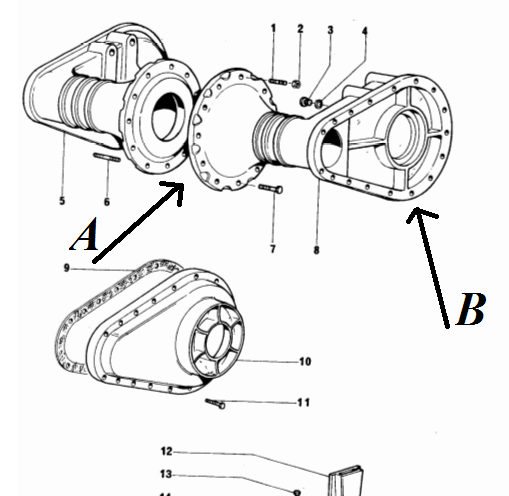

    Hello, je suis tombé dans un bourbier il y a quelques temps, maintenant les freins bloquent...
    De l'eau et de la boue ont sans doute accédés au mécanisme.
    Comme j'essaye de dégripper il faut d'abord accéder.
    Et là ben je sais pas.
    Je trouve pas de schéma du merdier, j'ai ouvert les écrou au niveau de la trompette, mais ça bouge pas d'un poil, avant de forcer je préfère demander.
    Merci à ceux qui savent !!! Blocage frein Lamborghini R503 1180858043

    Pour éclairer ma question

    Comment ce fait-il que des saletés peuvent rentrées dedans?
    Normalement c'est étanche!!! :réfléchi
    Je connais pas trop la marque mais c'est normal que çà tire un il y a un petit emboitement pour centré l'ensemble.
    Faut essayer d’insérer un petit burin a fer fin, il y à surement un endroit accessible.
    http://vieux.tracteurs.free.fr/pdf/Lamborghini503603704804904.pdf

    En fait il il a un soufflet sur la trompette, la ou rentre la tige de commande des freins et c'est pas étanche!
    et comme le tracteur à coulé jusqu'au siège ben... c'est sur que l'humidité est rentrée.
    Je vais essayer avec une petit burin fin (délicatement)

    pour le problème de freins il faut dégrafé les tirants et voir ci le coté pédales n'est pas grippé ou voir ci le problème vient du mécanisme  de frein qui est a l'intérieur des trompettes ci c'est le cas il faudra déposé les trompettes pour déposé le mécanisme des frein et graissé les billes qui sont a l'intérieur des 2 plateaux

    Merci Thierry !  C est malheureusement pas les pédales... pour bouger le tracteur j ai du mettre le différentiel pour avancer et débloquer le frein. J avais déjà degrippé à fond les pédales et tringlerie. Bon c est pour demain la j ai plus la foi.

    En fait les freins restent bloqués. Quand j avance en petite gamme le côté droit se décolle, mais pas à gauche et le tracteur tourne en rond... donc je met le différentiel au démarrage et les 2 freins se décollent.

    Ah d'accord donc oui tu a bien un problème de frein  ci le tracteur tourne en rond comme ci tu freine une roue pour tourné plus vite et plus court
    donc la seul solution est de déposé les trompettes et n'nettoyé le mécanisme  :réfléchi
