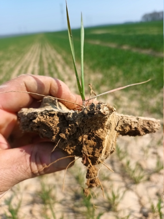

depuis le vent est et les dernieres gelées j ai de grosses differences entre les zones de limons et d argiles en blé/blé
jusque fevrier il etait plutot homogene ,l enracinement est bon partout ,les vdt ont bien bossé ,1 to de granulés en automne
et la je viens de lui faire 2 l de manga + 5 kg d epso

Peit probleme sur une parcelle de bt/bt en limon battant hydro, labour , semis du 24 oct, chevignon latitude 320 gr, codix/defi puis ctu/fosbu
parcelle en souffrance , plus en partie limoneuse qu'en argile
pour le coup , j'ai fait un apport de manganese + pk liquide
puis c5 , az 1l, silice , hogo (bio stimulant)
ca rame ...
je pense que le sol est la cause n°1, absence de vie, reprise en masse, plus les desherbants qui agissent plus en limon qu'en argile
qu'en pensez vous ?
ca rame ...
qu'en pensez vous ?

et j'oubliais du fait des desherbants et d'etre obligé de semer profond , le plateau de tallage est inexistant

Quel ph ?
Tu semes avec quoi comme semoir ?

oui semer trop profond est un vrai probleme ! c est contre productif ! absence de tallage
apres l effet des herbicides est un mythe ! en fait les fabricants se couvrent en conseillant de semer profond
il y a une marge entre avoir du grain sur la terre et semer a 4 cm !
Re: suivi blé 2022
bien souvent avec le fosburi et autres racinaires c'est les grains qui germent sur terre qui crèvent(genre dans les fourrières ou tu recroises), ceux qui sont un peu recaché en prennent un petit coup; dans le cas de mélanges plus costaud je sais pas trop si ca cogne plus fortmarie70 a écrit:oui semer trop profond est un vrai probleme ! c est contre productif ! absence de tallage
sinon alceste c'est plutôt un limon argileux que tu as , pour être repris en masse comme ca, j'ai quelques parcelles argilo limoneuses c'est les meilleures de la ferme (on les appelles "terres blanches" a la différences de nos parcelles bien argileuses), mais ne pas semer trop profond, et surtout laisser des mottes, si c'est en farine ca fait un béton qui se ferme a la moindre pluie, déjà du ressemer du colza parce que j'avais fait trop fin

meme soucis que toi en cranettes,j'ai fait cletyphos(oligo)+5 kg d'epso,on verra bien !

Le ph est bon pour le terroir , superieur a 6,5 , scories cette ammee et calcaire broyé 3 t ts les 3 ans
Semis a la rota mais en 1000 tr...j augmente la vitesse km h pojr compenser
Si le grain est m enterré , ou si grosse pluie , la bas cest mort
L an prochain j arrete le codix et vais plus light
Je crois plutot que cest de la matiere organique qu il me faut, mais tres dur de trouver du compost
