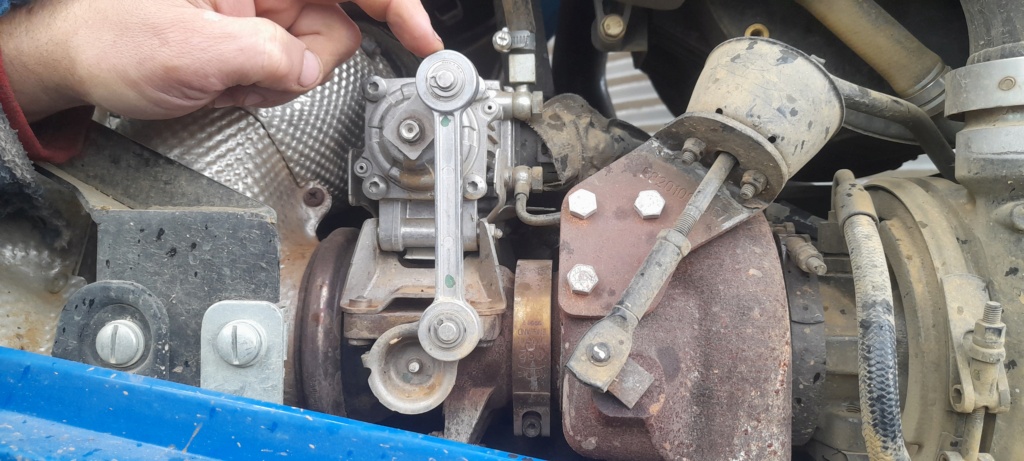

    Je pense à un truc André
    Ton t7 a des papillons vers l’échappement turbo comme les séries s?
    Si oui je crois savoir ce qui se passe sur ton tracteur

    C’est pour le recyclage des gazs
    Je fais une tof demain
    C'est ça !
    prise de force  1000tr/mn 20220210

    et donc  :réfléchi

    la photo est sur le tm 165  rien avoir avec le moteur d un t 7200 ou 245

    Non t7.195s
    Cette vanne papillon qui sert sûrement pour la vanne egr a tendance à ce bloquer et ne pas s’ouvrir complètement
    Ce qui fait que le tracteur ne développe pas toute sa puissance
    Pareil pour la géométrie variable du turbo
    Le tm 165 c’est du directe pas emmerder avec cette vanne  : rr
