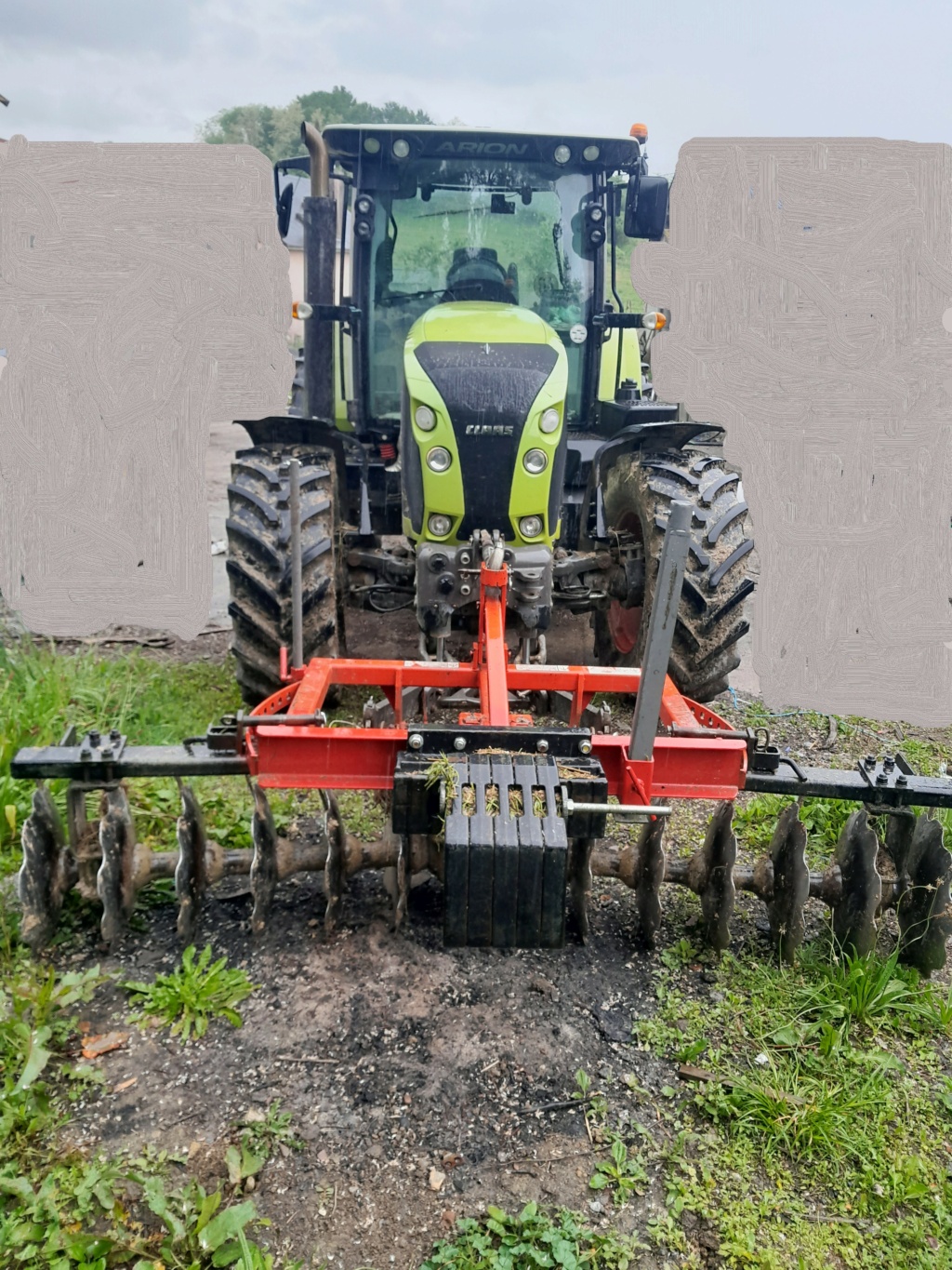

    Salut à tous !
    Me voilà de retour en ayant avancé dans mon projet de disque à l'avant. Je suis donc parti sur l'achat d'un déchaumeur à disque en X un quivogne PXLE 32 d'occasion que j'ai fait modifier par le forgeron du village (oui ça existe encore Disque gaufré ou pas ?  1f604 ). Il a tout simplement coupé en 2 le déchaumeur, alourdi avec des masses et raccourci les trains de disque pour correspondre à la largeur de mon terrano à l'arrière il est en version poussé ou tiré . On a cherché à reproduire une machine comme l'on voit en vidéo, souvent des disques italiens.
          Bref, ces temps-ci j'ai utilisé ce nouveau disque et le résultat est mitigé, au niveau de son efficacité recherché il bosse bien, même largement suffisant pour préparer le passage du terrano. Il fait 700kg à vide et le meilleur compromis équilibrage tracteur/travail sur sol dur il avoisine les 950kg. Par contre je suis confronté à un gros soucis, ce disque une fois posé au sol il ne supporte aucune courbes le moindre coup de volant c'est du "tout droit" , il favorise un côté au point que le côté opposé roule et ne découpe plus rien  Disque gaufré ou pas ?  1f629  . Le soucis c'est que j'ai peu de parcelles sans courbes et un engin tellement aussi rigide à l'avant est chiant à utiliser on force toujours sur la direction et sur le disque....
    J'ai pensé à le faire modifier pour le faire autodirectionnel mais j'ai besoin de vos avis pour savoir si l'autodirectionnel serait compatible avec 2 trains de disque en "V".
    Merci.

    Message par dgé Mar 09 Mai 2023, 17:38
    pour le problème de tirage d'un coté, règle plus ou moins ouvert que l'autre, un coté
    pour le tout droit, c'est normal, un directionnel ne servira à rien, il te faut une ou 2 roue de jauge et mettre le distributeur en libre, grâce à cette roue, tu réglera la profondeur sans délester ton avant de tracteur
    Messages : 40889
    Olivier62 et nl80 aiment ce message

    Message par GAMA Mar 09 Mai 2023, 22:19
    peut etre le faire tirer de devant avec une rotule
     mettre les masses sur le chassis du train de disques et ajouter un disque droit a l arriere et au centre en guise de derive comme sur un coover crop

    Message par Titou64 Jeu 11 Mai 2023, 14:01
    Le problème de tirage d'un côté c'est juste en courbe, en ligne droite il travaille à merveille donc il est équilibré. Les roues de jauge pour ce gabarit là me semble pas très utile, je le tiens sur le relevage et ça à l'air suffisant. Justement mettre des roues de jauges me délesterait encore plus le tracteur non??
    En fait je n'arrive pas à m'imaginer si le fait de tirer par l'avant avec une rotule en bout, fonctionnerais avec les trains de disque qui cherchent à centrer l'effort ( par rapport à l'inclinaison de ces derniers)  au centre de la machine ...  Je regarde des vidéo de rouleaux spire ou disques gaufré qui dû à leur largeur veulent faire du tout droit au tracteur si ils étaient pas équipés de l'autodirectionnel. Mais un disque en "V" auras sûrement pas le même comportement et j'ai bien peur que l'autodirectionnel n'ait aucune utilité comme dit dgé...

    Disque gaufré ou pas ?  Empty Re: Disque gaufré ou pas ?
    Message par dgé Jeu 11 Mai 2023, 18:32
    tu travaille en pression ou en pression libre sur le RAV?
    Messages : 40889
    Message par gan 29 Jeu 11 Mai 2023, 21:14
    Titou64 a écrit:Le problème de tirage d'un côté c'est juste en courbe, en ligne droite il travaille à merveille donc il est équilibré. Les roues de jauge pour ce gabarit là me semble pas très utile, je le tiens sur le relevage et ça à l'air suffisant. Justement mettre des roues de jauges me délesterait encore plus le tracteur non??
    Avec un outil arrière, on arrive à tourner plus facilement parce que l outil est tiré et qu il y a du poids sur le pont avant. Et inversement, avec un outil avant, il n y a plus de poids sur le pont avant et en plus il est poussé donc plus difficile à tourner. Mettre des roues directionnelles sur un déchaumeur, ne sert à rien.
    Messages : 5622
    Localisation finistère
    Message par Titou64 Sam 13 Mai 2023, 13:31
    Je travaille en tenant le disque sur le relevage en trouvant le bon compromis traction/travail ce n'est pas contraignant.
    Mon père, lui met les disques quasiment droits et il retrouve de la direction, par contre niveau boulot ça découpe tout juste et on oublie la projection de terre sur le côté.
