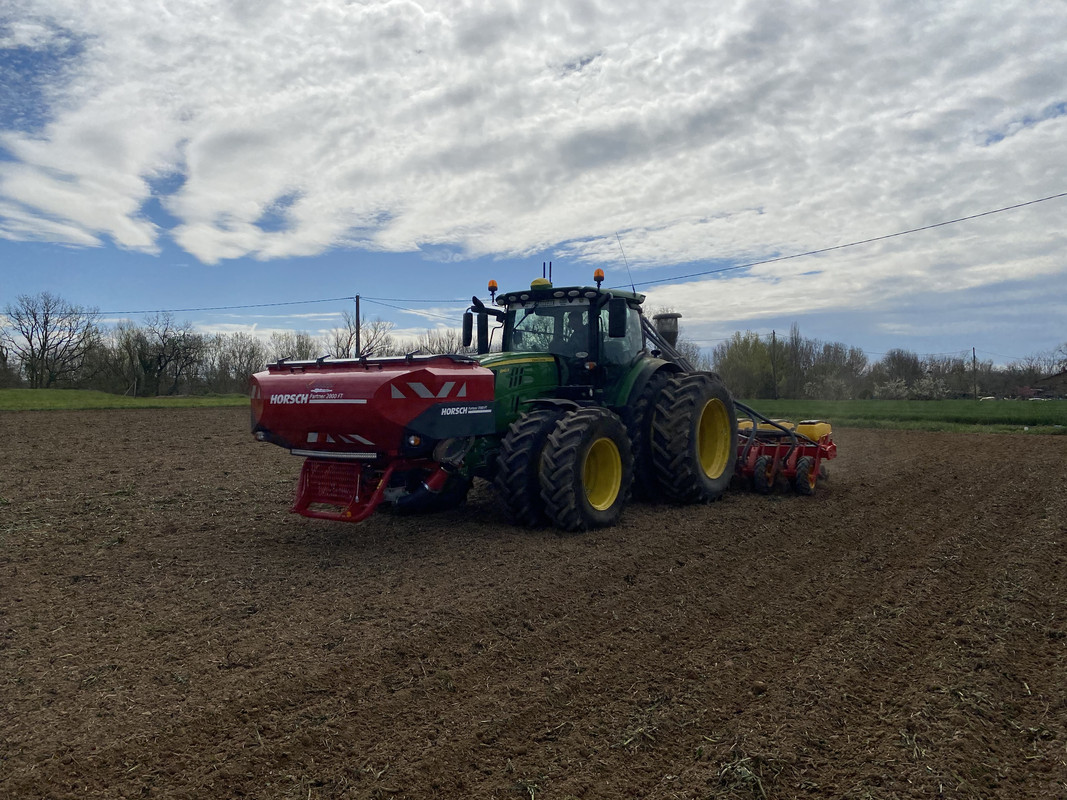

    On vient de d’emparer derrière couvert de fèves détruit au dechaumeur à disque puis rotative

    Message par céréale81 Jeu 06 Avr 2023, 20:05
    Destruction des couverts de fèves pour les semis

    Message par bud Jeu 06 Avr 2023, 20:42
    direct a la rotative?
