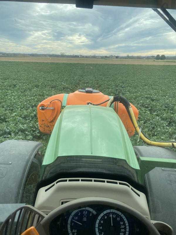

    Message par céréale81 Mar 21 Mar 2023, 21:40
    Cet après-midi c’était traitement meli
    Dk exception semis le 20 septembre au semoir en ligne à 35gr/m2
    colza 2023 - Page 2 3-AE91210-4-C5-B-43-F7-AC79-6-E389-F36-A2-F8

    céréale81 a écrit:Cet après-midi c’était traitement meli
    LG Austin semis le 5 octobre au monograine a 60 cm a 35gr/m2
    colza 2023 - Page 2 31-F09-A6-C-8-A1-B-4-F60-9217-59583-D656-E6-B

    Les boutons sont noirs de meli, et aucune fleurs à l’horizon. Cette année je fais au mavrick en espérant que ça les dégage et que le colza commence à fleurir rapidos, ils annoncent une vingtaine de degrés pendant quelques jours.
