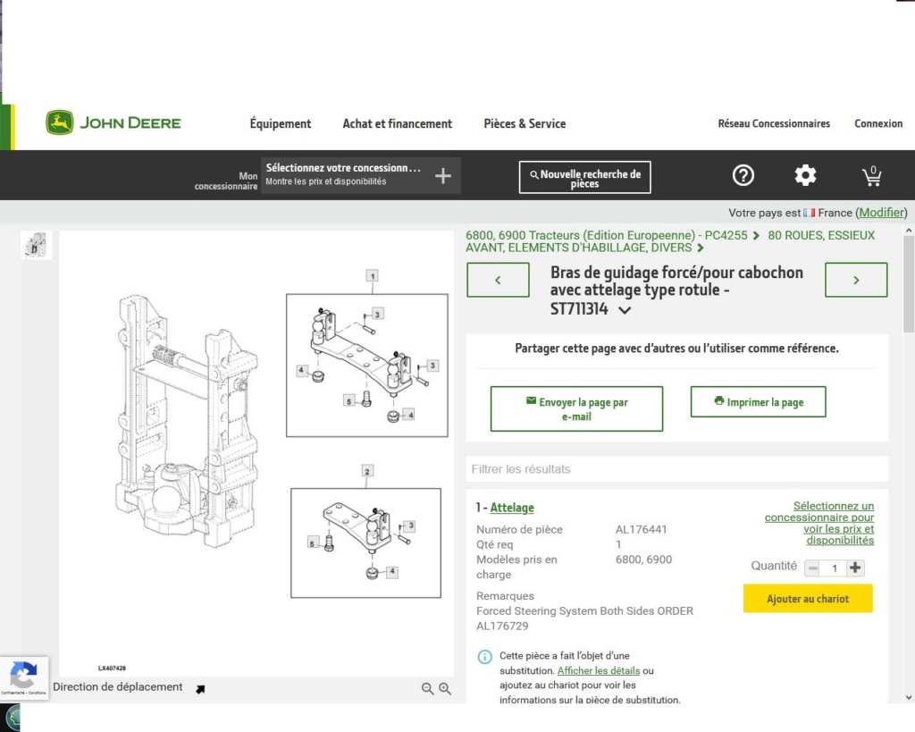

je suis en train de passer commande, je remet le schéma: https://partscatalog.deere.com/jdrc/sidebyside/equipment/66661/referrer/navigation/pgId/385346733lefou a écrit:c'est bien l'axe 5 qui retient l'arbre .
les joints 2 ne sont pas des joints , mais juste des feutres pare poussière.
il n'y as pas d'huile dans cette partie du pont .
le jeu se situe sur la pièce 14 ( c'est une rotule ) et les bagues 3 , les douilles 4 et peut-être l'axe 5 .
montage assez simple , mais avant toute chose il faut défaire la plaque 17 et déposer le capteur de contrôle d'effort 11 ( en dégrafant le clips 12
attention de ne pas toucher au réglage de la vis micrométrique en bout de celui-ci de celui-ci , sinon c'est réglage via le BCU .
le plus chiant c'est d'arracher les douilles 4 si elles sont HS
dépose la plaque 17 sans crainte et tu comprendras
faut sortir l'arbre obligatoirement? car si c'est les 2 bagues des bouts qui sont usés, pas la peine de tout sortir?
et y'a qu'une bague 14 d'un coté, y'en a pas de l'autre
et où puis je trouver les pièces non détaillées à gauche dur cette page

dgé a écrit:je suis en train de passer commande, je remet le schéma: https://partscatalog.deere.com/jdrc/sidebyside/equipment/66661/referrer/navigation/pgId/385346733lefou a écrit:c'est bien l'axe 5 qui retient l'arbre .
Tu dois le trouver dans les vues éclatées des séries 30. J'ai changé l'échelle sur le miens (6930) pour pouvoir mettre du k80, c'est ce que tu veux faire aussi ? Si tu veux vérifier que c'est les mêmes je peux te prendre les côtes.

oui, mais c'est un 6900
- Messages : 40926
Re: JD 6900 d'occasion
Si tu veux vérifier je peux te prendre les cotes pour voir si c'est les mêmes fixations, en tout cas y'en a pour un billetdgé a écrit:oui, mais c'est un 6900

encore
je suis même pas sur que ça passe entre mon crochet ramasseur et la pdf
je suis preneur des cotes de 3-4 boulons verticaux et de leurs largeur
- Messages : 40926
nono1501 aime ce message
si tu veut mettre l'échelle qui est floutée sur la vue avec un crochet ramasseur , c'est pas possible .
C'est soit l'un ou l'autre .
Si tu veut faire le montage échelle + k80 + piton en démontage rapide comme les séries 30 et démonter ton crochet ramasseur , c'est environ 2500 euros en neuf

merci nono
et y'a rien qui va, celle sans la boule fixe ne font que 2 tonnes de porté
je ne voudrais pas ce montage fixe, je voudrais celui qui se règle en hauteur, comme ça, il prend moins de place sur l’arrière mais c'est peut être les échelles qui iront pas avec le crochet, ils se gavent dur chez jdlefou a écrit:si tu veut mettre l'échelle qui est floutée sur la vue avec un crochet ramasseur , c'est pas possible .
- Messages : 40926
La plaque piton est plus chère que l'échelle seule .
Et c'est hors réseau bien entendu .
Par contre je voit pas du tout ce que tu cherche

je cherche à garder mon crochet sur le 6900, et lui mettre une boule soit sur échelle, soit soudée en fixe, et sur mon 7700, renouveler mon crochet et pouvoir avoir la k80 et le "crochet" pointelefou a écrit:La plaque piton est plus chère que l'échelle seule .
Par contre je voit pas du tout ce que tu cherche![]()
