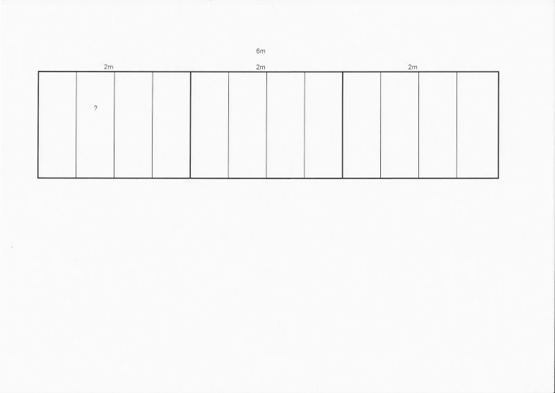

    Message par Bounty Mar 21 Déc 2010, 14:45
    Bonjour.
    Je souhaite faire un portail en fer coulissant de 6m par 1.8m de haut.
    Je met une photo d'un plan que j'ai fait vite fait.
    Faire un portail en fer coulissant - Page 2 Portai10
    Je pensais mettre une barre de fer de même section que le cadre tout les 2 mètres.
    Si vous avez des conseils pour les dimensions de fer à utiliser, sur l'ecartement des petites sections et leur dimension, ou tout autre conseil sur la fixation.
    Cordialement.
