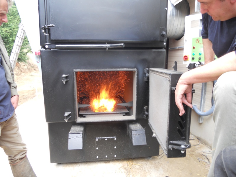

    Message par NRJ Jeu 13 Fév 2014, 15:14
    NRJ a écrit:Un petit crochet dans la Marne....non loin de Vincent J...
    Dans ce cas-ci, les 2 poulaillers st espacés de 18 mètres, la gaine oblique de 25 m car le petit poulailler de 800 est couvert de panneaux solaires.
    Ainsi, le BB est situé au pignon.
    Dans le poulailler 1, une gaine SP atteint son milieu pour effectuer la répartition.
    Dans le 2, le "T" est côté paroi.
    En test, avec une T° ext de -1°C, le Louisianne de 1 500 situé à 25 m du BB enregistre une élévation de T° de 1° / 2 minutes.... rideaux fermés, soit.... mais, tt de même rapide. consigne de 15 atteinte en 30 minutes !
    Ci jts qqs photos de l'ouvrage
    Pour notre ami canadien ; l'install qui précède devrait te rassurer ; qui plus est, ceux st des Louisiannes, dc des paniers à fuite exposés en plein vent d'ouest en plaine de Marne...
    La courbe d'élévation de T° montre une forme expo. Je ne pense pas que le - 30 ° soit un frein d'autant plus que je préconise de chauffer en recyclage au démarrage et jusqu'au 7ème jr de bande... sauf en canard du fait des teneurs élevées en NH3
    Pour les calculs éco, c'st assez simple : tu prends ta conso en propane annuelle x 4 pour l'équivalence en bois déchiquetté
    Tu en déduis l'éco annuelle... à 1 300 roros la t de propane, tu devrais prendre le taureau par la queue et te renseigner sur les tarifs de transport maritime.... : victoire
    Pas de soucis pour te filer les ctcs d'éleveurs (j'en ai une soixantaine à mon actif...) pour confirmation - RIEN ne remplace le dialogue entre éleveurs si ce n'est un vent d'NRJ !!! Laughing

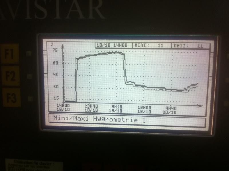

    Type de courbe en hygro (source BZHTC - merci Bilooote !)
    nrj made in spain!! - Page 6 Courbe10
    Que les générateurs soient d'origine de l'est ou hispanique, le principe reste le même.

    2 modèles, de mémoire, j'avais fourgué 20 bûches en 30 dans son gouffre pour le 70kw...
    nrj made in spain!! - Page 6 Defro_10
    nrj made in spain!! - Page 6 Defro_11
    NRJ
    NRJ
    Messages : 1981
    Localisation Malaunay
    nrj made in spain!! - Page 6 Empty Re: nrj made in spain!!
    Message par NRJ Sam 21 Oct 2023, 17:12
    Erratum, les bûches étaient en 50 !!!
    La bête de 75 pèse tt de même 415kgs ; même si l'autonomie et la turbine (8500m3h) st d'intérêts, le raccordement demande de l'huile de coude ! Le haut du bec d'injec est à 250cm... A creuser...
