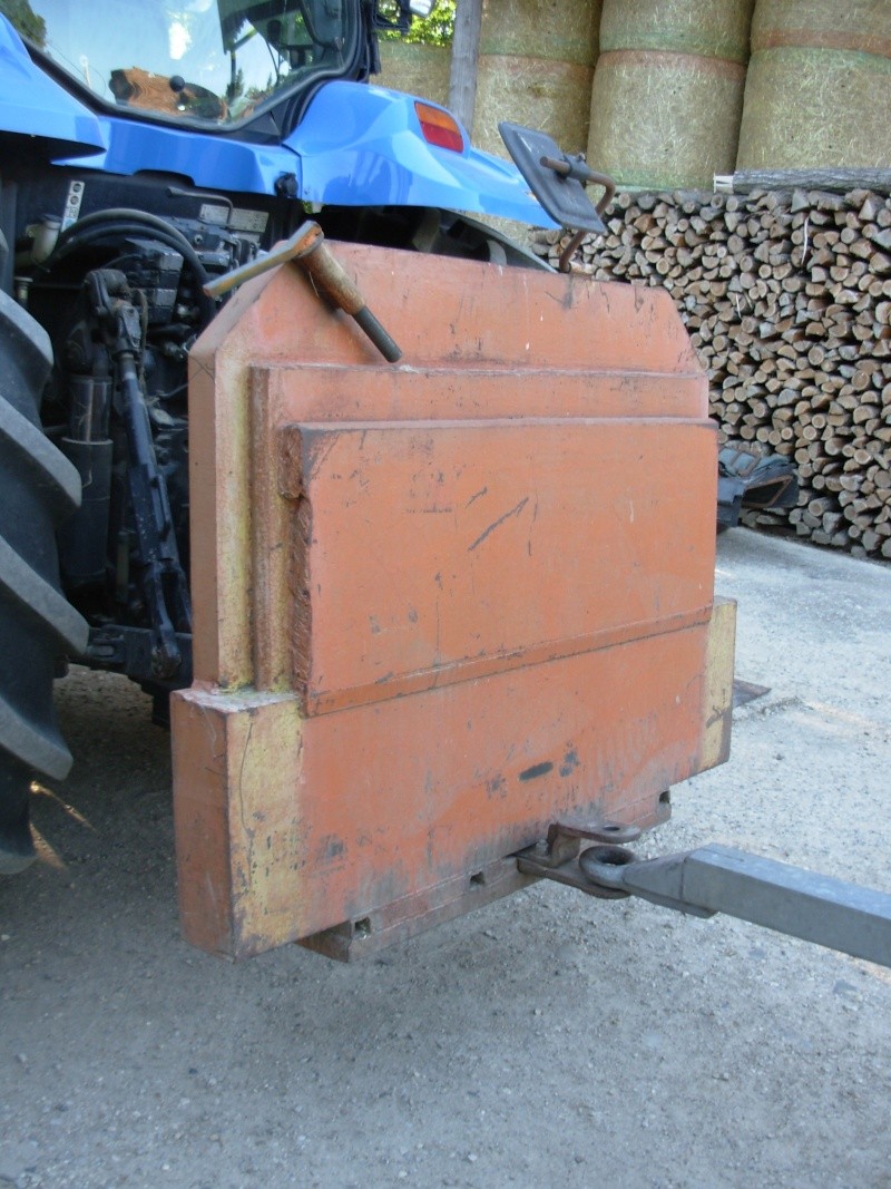

    une petite devinette pour savoir si quelqu'un trouvera a quoi servait la masse devant le tracteur (avant qu'elle devienne masse bien sur )

    Elle est en béton
    masse de tracteur Empty Re: masse de tracteur
    Message par neckel Lun 31 Oct 2011, 23:14
    non que de la ferraille
    a la base il n'y pas de tole ou il y a l'autocollant et de fixation pour l'attelage
    neckel
    neckel
    Messages : 1503
    Localisation Au bord de l eau
    Message par Invité Lun 31 Oct 2011, 23:26
    Un pieds de pylône électrique??? :réfléchi
    ça se tenait à la verticale en tout cas... On voit encore les trous pour passer les vis!!! :réfléchi

    Message par Titi Lun 31 Oct 2011, 23:37
    provenance SNCF ?

    Est ce un socle de quel que chose?

    Message par ereuse60 Mar 01 Nov 2011, 07:39
    provenence militaire ?

    Message par neckel Mar 01 Nov 2011, 08:26
    ereuse60 tu brules

    Message par Invité Mar 01 Nov 2011, 08:26
    donc il y a un trou ou est l'autocollant a l'origne :réfléchi
    c'est juste pour faire avancer le schmilblick moque

    Message par MA 31 Mar 01 Nov 2011, 08:29
    un attelage d un char de l armée.

    Message par Invité Mar 01 Nov 2011, 08:29
    Et les accroches trois points y étaient déjà??? 77 77 Ils ont pensé à tout, c'est formidables, ces militaires!!!! moque : res

    Message par sevi Mar 01 Nov 2011, 08:31
    c'est de la fonte , la soudure accroche !

    Message par Invité Mar 01 Nov 2011, 08:32
    A voir les encoches sur l'arriere, il devait passer quelque chose là dedans.
    Si c'est militaire peut etre une base de canon :réfléchi

    Message par PatogaZ Mar 01 Nov 2011, 08:37
    varadero a écrit:A voir les encoches sur l'arriere, il devait passer quelque chose là dedans.
    Si c'est militaire peut etre une base de canon masse de tracteur 660508
    oui , je serais tenté de dire une pièce de canonnerie

    Message par neckel Mar 01 Nov 2011, 18:04
    bon allez assez chercher la reponse en photo
    masse de tracteur Dsc00519
    c'est une fenetre de bunker qui date des années 40

    Message par Invité Mar 01 Nov 2011, 18:06
    Ah oui, ca doit bien faire son poids!!!Vous l'avez rempli ou garder d'origine à l'intérieur et juste mis une tole en bout??
    Et quel est son poids??
    Message par neckel Mar 01 Nov 2011, 18:21
    on l'a pris tel quel juste soudé une tole pour fermer le grand trou et on a soudé des attaches pour l'attelage
    sa fait a peu prés une tonne (pas pesée)

    Message par valtra 14 Mar 01 Nov 2011, 20:21
    J'aurai peur que les soudures de l'attelage pete au moindre choc ,l'acier et la fonte se marrie mal cela met arriver en suivant une ensileuse au detourrage lorsque qu'elle a piler net.

    Message par neckel Mar 01 Nov 2011, 22:34
    je crois pas que c'est de la fonte sa a l'air d'etre de la feraille car sa c bien soudé

    Message par Bill 56 Jeu 03 Nov 2011, 20:53
    Tu as fait comment pour la démonté, ça devait être grippé !
    Messages : 6277
    Message par indo 3.6.3 Jeu 03 Nov 2011, 20:57
    chez neckel, un bon gros cable, le t 7030 devant, un peu d'élan et ça viens!!

    Message par basto Jeu 03 Nov 2011, 21:10
    tu devrais le noyer dans du béton se serais + jolie une fois peint !! ( pour qu'il soit bien lisse le béton tu peu collé une bache dans le coffrage ) : victoire

    Message par neckel Jeu 03 Nov 2011, 22:22
    Bill 56 a écrit:Tu as fait comment pour la démonté, ça devait être grippé !
    elle vient d'un bunker que mon pere et mon grand pere ont demolit dans les années 70 ( une semaine de brh et un gars au chalumeau il me semble)
    comme dit francois tu coupe tes 4 boulons et un bon cable et sa doit venir

    Message par neckel Jeu 03 Nov 2011, 22:23
    basto a écrit:tu devrais le noyer dans du béton se serais + jolie une fois peint !! ( pour qu'il soit bien lisse le béton tu peu collé une bache dans le coffrage ) : victoire
    on voulais le faire mais j'ai deja une masse d' 1.2 t je voulait une un peu plus legere

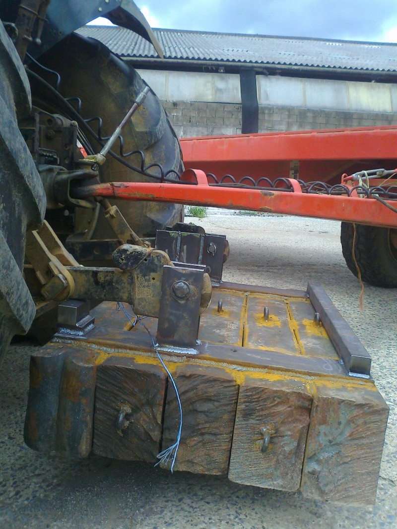

    fabrication artisanale de ce jour, approx 1700kg, l'idée est de pouvoir tracter les remorques à fourrages tout en ayant le tracteur/chargeur lesté
    ... l'idée est-elle bonne ? ( n'hésitez pas à donner votre avis : victoire  )
    :réfléchi  ça va tenir ? Embarassed
    Avant je faisait avec un jeu de masses dans une barre mais c'est trop léger (600kg), le tracteur était souvent sur 3 roues rame

    Message par jeff 0000 Mer 31 Juil 2013, 17:22
    beau travail
    personellement j'aurais ceinturé les blocs plutôt que de les souder uniquement par le dessus .
    Mais c'est juste psychologique , pour que çà soit tenu en dessous

    Message par alain Mer 31 Juil 2013, 17:29
    En tous cas belles soudures.
    C'est du fer plein dessous?

    Message par sevi Mer 31 Juil 2013, 20:15
    jeff 0000 a écrit:beau travail
    personellement j'aurais ceinturé les blocs putot que de les souder uniquement par le dessus .
    ça va pas bouger,c'est une bonne soudure

    Message par Invité Mer 31 Juil 2013, 20:17
    super bien fait bravo-applaudissemen§
    1t 700 !!! ca rigole pas chez toi
    ca touche pas par terre??? dans les trous, entrées de champs....
    j'ai une masse béton de 700 kg avec chappe d'attelage ca evite de toucher par terre mais c'est vrai que ca rallonge le convoi et fo avoir de tres bon stabilisateur!!!

    Message par valtra 14 Mer 31 Juil 2013, 21:45
    Pourquoi pas faire une masse qui passe au dessus de l'attelage? par contre il faudrait la poser en hauteur pour pouvoir l'atteler.

    Message par MA 31 Mer 31 Juil 2013, 22:17
    bon travail erwin. il fallait y penser danse

    Message par erwin Jeu 01 Aoû 2013, 10:11
    valtra 14 a écrit:Pourquoi pas faire une masse qui passe au dessus de l'attelage? par contre il faudrait la poser en hauteur pour pouvoir l'atteler.
    :réfléchi  pour le centre de gravité ( et donc la stabilité du tracteur) ce ne serait pas génial du tout !!!

    alain a écrit:En tous cas belles soudures.
    oui parce que sans ça ... arriver à 1,7to pour un si petit volume .... scratch  Very Happy
    Messages : 14106
    Message par erwin Jeu 01 Aoû 2013, 10:20
    c'était l'idée de départ mais vu que ça se soudait bien .... :réfléchi     à voir à l'usage si ça tient :réfléchi
    PS: les blocs sont soudés entre eux en dessous aussi : victoire

    masse de tracteur Masse110
    1400 kg, encombrement minimum attelage IH que j'enleve si je tourne dans les batiments
    le rétro sur le dessus pour mettre en face et hop, c'est parti
    masse de tracteur Masse310
    attelage char 8 mètres avec 7T sans problèmes, il suffit de bien brider les stabilisateurs
