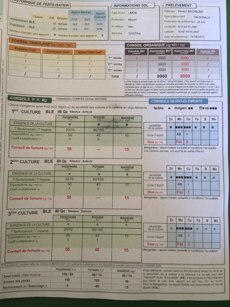

    Message par vincentdu72 Jeu 1 Oct 2015 - 14:11
    bonjour a tous je vient de recevoir mes analyses de terre,et j aurai voulu avoir vos avis la 1 er analyse de terre - Page 2 <a href=analyse de terre - Page 2 Polaro10" />
    analyse de terre - Page 2 48]<img src=[/url]" />
    la 2 eme
    analyse de terre - Page 2 <a href=analyse de terre - Page 2 Polaro12" />
    analyse de terre - Page 2 <a href=analyse de terre - Page 2 Polaro13" />
    la 3 emeanalyse de terre - Page 2 <a href=analyse de terre - Page 2 Polaro14" />
    analyse de terre - Page 2 <a href=analyse de terre - Page 2 Polaro16" />

    Message par bis 18 Lun 22 Mai 2023 - 22:35
    bonsoir Momo
    d'une année sur l'autre les sols bougent assez souvent
    il faut faire les analyses de sols à la même période sinon ça ne veut rien dire

    analyse de terre - Page 2 Empty Re: analyse de terre
    Message par Momo Lun 22 Mai 2023 - 22:36
    bingo a écrit:Ca dépend peut être de la date de prélèvement
    Mais sintu es vraiment bas tu peux mettre 15tonnes de carbonnate par ha pour que ça commence à se voir
    Je vais pas avoir trop le choix, ce que je pige pas le maïs pousse la dedans et le plus limitant reste la flotte sur ce style de parcelle.
    Message par bingo Lun 22 Mai 2023 - 22:41
    C'est normal que le maïs pousse la dedans
    Le seul risque c'est la carence en phosphore
    Maïs le maïs supporte bien les sols acides j'en ai fait dans du 4.5 de ph avec un rendement pas dans mes standard mais pas déconnant non plus

    Message par Momo Lun 22 Mai 2023 - 22:43
    bis 18 a écrit:bonsoir Momo
    C'est du prélèvement au printemps avant épandage, même condition sauf qu'il y a eu des gros apports entre temps mais bon, le seul truc qui change c'est le labo, avec une analyse comme ça faut pas s'attendre à faire des grosses captures dans ces parcelles mais bizarrement ça vient à peu près bien...
    Message par Momo Lun 22 Mai 2023 - 22:46
    bingo a écrit:C'est normal que le maïs pousse la dedans
    La c'est la 3eme année de suite en maïs, je me dis que faire des apports réguliers de fumier tous les ans ne peut que faire du bien à la parcelle et j'ai pas grand choix en parcelle labourable si je veux conserver de la pâture autour du site...
    Message par bis 18 Lun 22 Mai 2023 - 23:02
    au vu de tes deux analyses de sols, tu as un gros problème avec le CaCo3
    ton taux de Mo est plus que satisfaisant mais est ce qu'il évolue bien :réfléchi ta CEC est très faible surtout en Ca (calcium), je pense qu'il est là le soucis
    sinon au niveau de l'analyse physique c'est très bien équilibré, terre franche

    Message par bis 18 Lun 22 Mai 2023 - 23:09
    faudrait pas que je te montre mes analyses de sols, tu prendrais peur Embarassed
    Message par GL Mar 23 Mai 2023 - 5:24
    Les analyses tel que nos laboratoires sont très limitées dans l'approche car dans le sol il n'y a pas que de la chimie. Même sur ce facteur, le mode opératoire limite une vue plus " in situ " de la parcelle.
    Message par Momo Mar 23 Mai 2023 - 12:15
    [img]analyse de terre - Page 2 Screenshot-20230523-120831[/img]
    Vous en pensez quoi de ça ?
    Message par Momo Mar 23 Mai 2023 - 13:14
    J'ai pas précisé c'est une analyse de fumier...
    Momo
    Messages : 1341
    Message par François02 Mar 23 Mai 2023 - 13:16
    il me semble riche en N et pauvre en K
