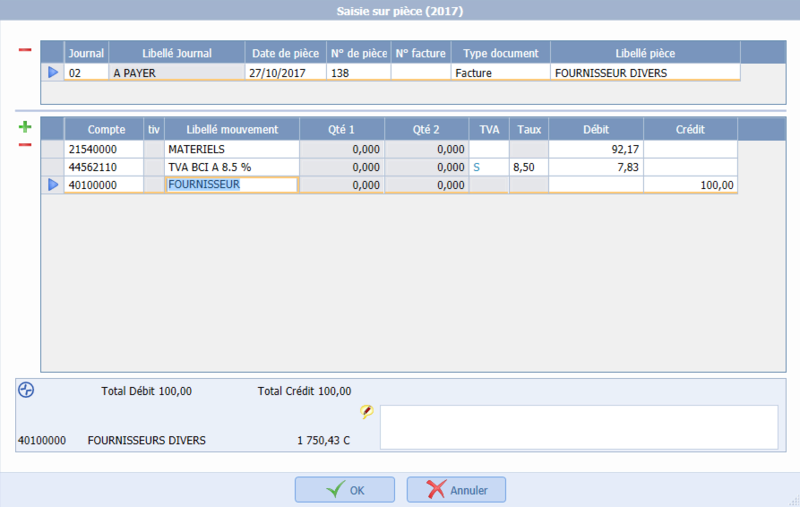

    je n'avais plus de sous sur le compte alors j'ai acheté un matériel moitié avec le compte perso et moitié avec le compte pro.
    comment j'inscrit ca sur isacompta?

    Mendoza a écrit:je n'avais plus de sous sur le compte alors j'ai acheté un matériel moitié avec le compte perso et moitié avec le compte pro.
    Tu enregistres ta factures dans le compte fournisseur 401 comme d'habitude. Pour la TVA, je ne sais pas. Me semble que c'est 20% pour toi avec une tva spécial pour matériel. Pour équilibrer ensuite tu fais opérations diverses et tu équilibres avec d'un coté le fournisseur et de l'autre le compte pro (512 pour la banque ou 530 pour la caisse) et l'autre moitié (455 pour le compte associé si société ou 108 compte exploitant si individuel)
    Je suis pas un pro, j'espère être clair: 2 captures d'écran pour t'aider:
    tu passe la totalite de la facture sur l'exploitation : materiel compte de classe 2 et et Tva Immo
    et tu regle par la banque compte de classe 5 (50 % )et un compte de classe 4 ( avance a titre perso sur la societe ) ou ton compte associer (50 %)
    +1 , en réalisant un apport perso, tu deviens en quelque sorte une 2 ème banque pour ton exploit; donc tu te crées un compte de tiers classe 4 c'est tout .
