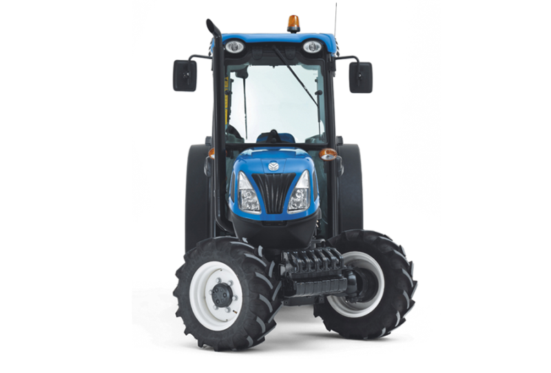

    Message par sevi Lun 12 Oct 2020, 21:33
    Tracteur étroit T4n-overview
