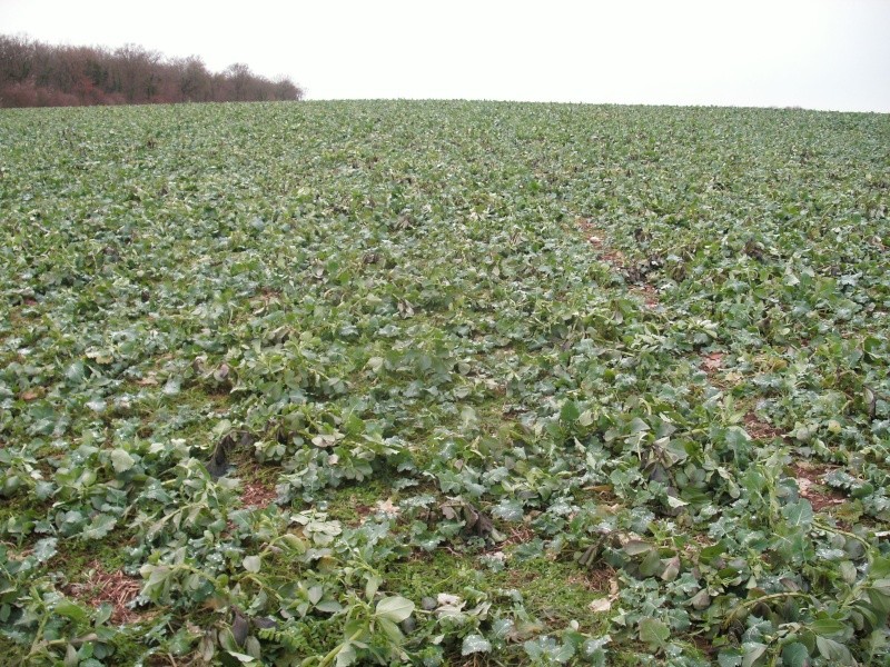

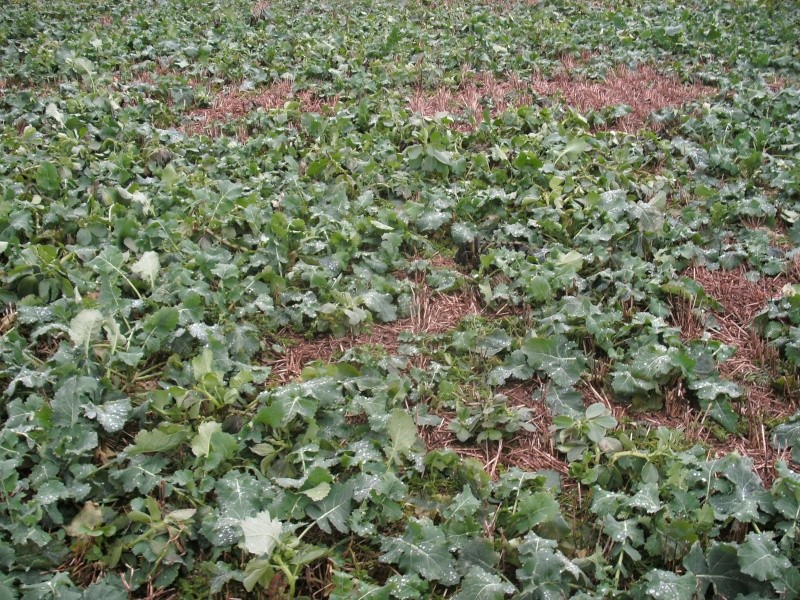

    voici quelques tofs pour faire un tour de mes colza associé
    photo de colza associé - Page 2 11610
    photo de colza associé - Page 2 11710
    colza associé fév/lent/ges, préparation au joker (2x à 6/8cm) et pas de déherbage (sauf 0.35 d'ambition en SBV)
    photo de colza associé - Page 2 11810
    la même association en SD, toujours sans désherbage antidicot
    photo de colza associé - Page 2 11910
    il y a quand même quelques trous en SD... ( aux endroits où il y avait trop épais de paille et les inévitables ronds de souris!!)
    photo de colza associé - Page 2 12010
    photo de colza associé - Page 2 12110
    là c'est la même chose mais avec préparation classique (environ15 cm: TIGER/JOKER/ROULEAU/VIBRO/ROULEAU) toujours sans déherbage
    photo de colza associé - Page 2 12210
    colza associé à gauche/colza normal à droite, si vous faites attention 8 métres à droite de la séparation dans le colza normal on voit une différence
    photo de colza associé - Page 2 12310
    voilà la différence que je vous disais sur la tof précédente, à gauche colza normal/ à droite avec 40u d'N au semis (essai sur 40m pour la coop)
    photo de colza associé - Page 2 13010
    maintenant voilà des colza/lentilles en ACS très superficiel avec bcp de géraniums, sans désherbage, c'est très sale!! triste
    photo de colza associé - Page 2 13110
    il y a un peu de colza/lent dans le géranium... : grr l'année prochaine j'essai de faire du sprinkbok sur colza/lent

    Message par nico21 Mar 21 Déc 2010, 19:10
    herve a écrit:belles photos est ce qu il a un temoin sans association
    c est vrai que sans desherbage c est risqué
    mais avec un lontrel ou chrono sortie hiver ca peut le faire
    tofs 7 et 8 c'est du colza solo
