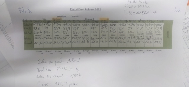

![maïs 2023 Img_2731](https://i.servimg.com/u/f24/18/86/37/42/img_2731.jpg)
Pour un très précoce, le P8436 Aquamax fait la nique aux tardifs en bonne situation.
pas très visible
De gauche à droite
Dkc5182 153.31 - P8436 153.7 - P8861 153.7 - P9300 159.61 - P9889 157.49 - P9650 158.89 - P9978 161.68 - P9985 140.31 ? - P9960 153.56 - Dkc4598 150.8- SCS3320 149.73 - Dkc5182 sans APP 147.74 - Dkc5182 avec APP 150.53- Dkc5016 158.89
16 rangs sur 100m de longueur. Tout avec APP sauf une.

Re: maïs 2023
pas très visible
De gauche à droite
C'est quoi comme indice ?
Deutzman- + membre techno +
- Messages : 2647
Age : 3841
