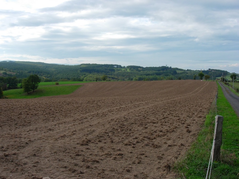

Re: Vos expériences lors de votre pasage aux tcs.
On a seulement 25 ha de cereales d'hiver, orge et triticale, un poil de blé ( pour les bovins), le reste c'est de la prairie temporaire et permanente, pas de maïs.
On a arrêté de labourer en 1998.
Pas de materiel specifique, un combiné HR semoir à socs, un cultivateur, un crop.
La rotation: orge-triticale- PT 5 ans. (avec 40% de ray-grass...qui montent à graine une fois par an!!!)
Notre gros souci: implanter une cereale derrière la prairie, sachant qu'elle n'est libre qu'au 1er septembre dans le meilleurs des cas et l'orge implantée au 5 octobre...
Ca fait juste en terme de preparation parce que la prairie, même grillée au glypho, quand tu prépares, tu as beaucoup-beaucoup de mottes en surfaces ( de l'ordre de 10cm/10cm) que tu n'arrives pas à recouper même avec les disques. Ca fait un tapis et ca bloque les disques!
Bref...pendant 10 ans on a fait avec les moyens du bords pour semis derrière prairies mais le resultat etait plutôt...moyen à correct, alors qu'en 2ieme année, le resultat interessant!
Finalement, on a retrouvé une charrue pour retourner ce tapis d'herbe et avoir un lit de semence potable!!!
J'ai dit retourné...pas enfoui! Ca veut dire 15 cm maxi chez nous! De toute facon, à 16 cm t'es sur le granit dans le sud est de l'allier!
Rien de figé donc. Si je trouve un système pour semer derrière prairie sans labour, sans investissement supplementaire et avec resultat concluant, je fais!
Tiens un exemple en 2005. Là c'etait reussi!!

Pour VTP, effectivement, le proteagineux de printemps serait l'ideal, tant en terme de preparation, de rotation et de coût alimentaire...
Le hic: on est à plus de 400 m d'altitude>>>>hivers froid et longs avec des gelées courantes en avril et ensuite un deficit hydrique important à partir de fin mai...
Les proteagineux d'hiver..pas la peine! Ils gèlent une année sur 3! Et quand ils gèlent pas, tu fais 25 qx!!!
Nan! Quand j'vous dit qu'il n'y a que l'herbe, les ronces et les fougères qui poussent ici!
